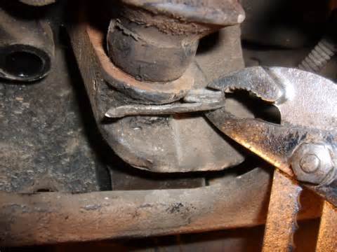

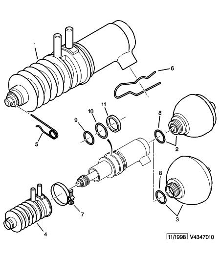

Tu doit avoir une goupille au cul, après le cache poussière.
Pat95.

Grosso modo, ça doit être comme ça:
verin arriere.jpg [ 50.88 Kio | Vu 6695 fois ]
th.jpg [ 25.61 Kio | Vu 6718 fois ]
Pat95.

Oui cette goupille tient l'axe du piston. Ça c'est enlever , c'est le corps du cylindre que je n'arrive pas à retirer
