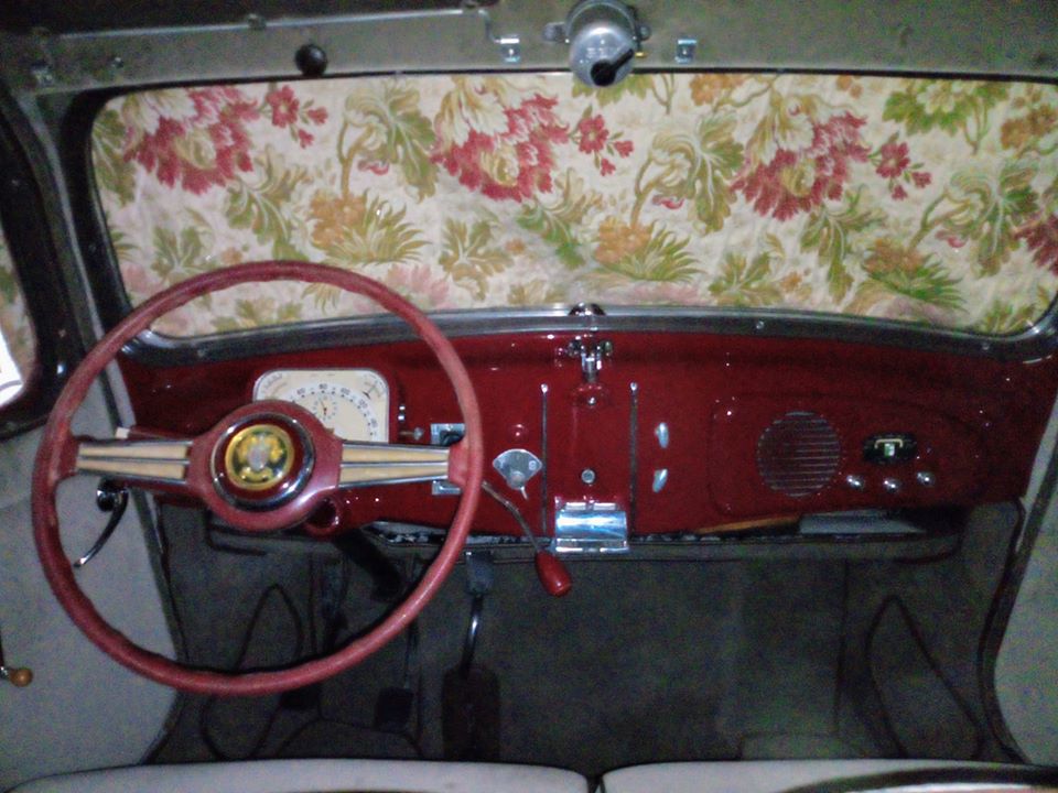

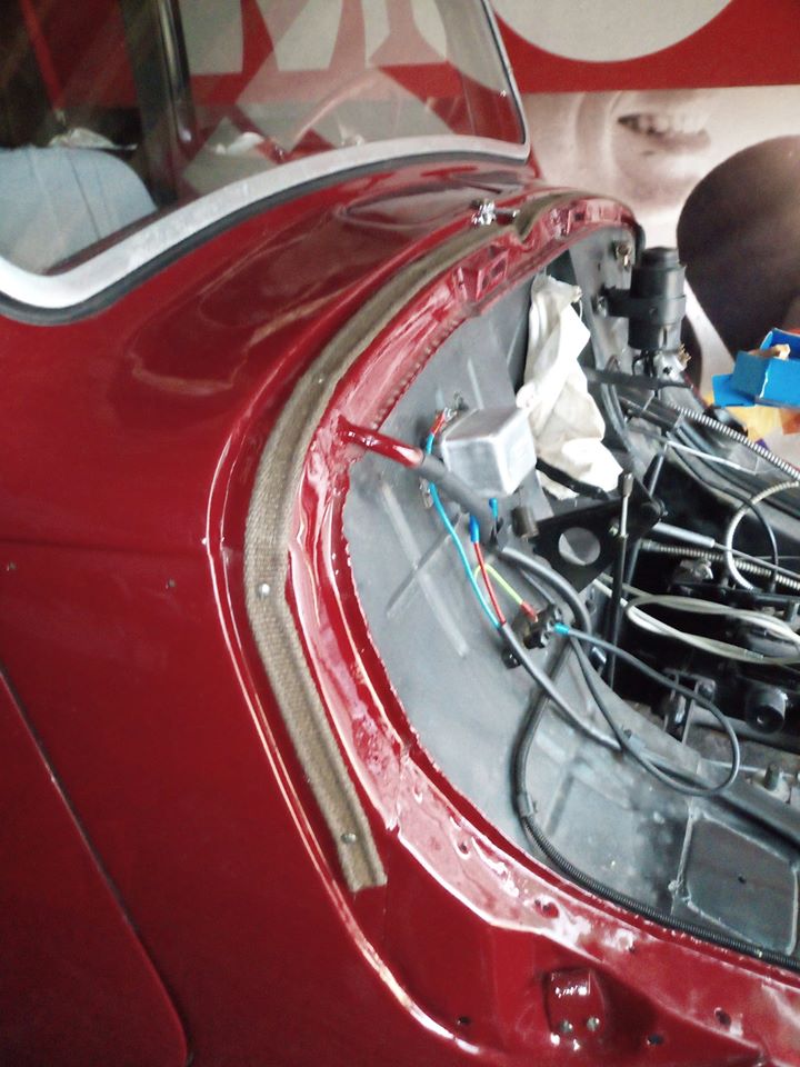

Aujourd'hui remontage des instruments du tableau de bord et de la tresse du tablier avant
117656757_3503229086374548_2377491712656501914_o.jpg [ 107.83 Kio | Vu 7698 fois ]
117648698_3503227503041373_2943466971741238331_o.jpg [ 99.3 Kio | Vu 7660 fois ]

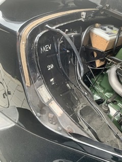

Elle est pas un peu courte la tresse ??? A quoi sert le dernier trou en bas de la feuillure ???
 Sujet du message: Re: Début de la restauration de la 15 Six ET
MessagePosté: Jeu 13 Aoû, 2020- 10:35
Messages: 457
Sur ma 11 l’extrémité de la tresse du tablier est fixée par un fil d’acier dans la tresse, recourbé et inséré dans un trou du tablier. Ce n’est pas le cas ici ?
MessagePosté: Jeu 13 Aoû, 2020- 12:15
Bonne question !
je me posais la question mais le dernier trou que vous voyez est pour un tampon en caoutchouc et il n’y a pas de petit trou pour la dresse plus bas.
Si quelqu'un à une photo de ça tresse sur sa 15 je serai intéressé de voir où elle va ???
Merci

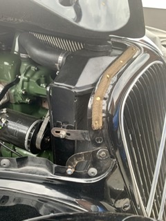

Je viens de vérifier sur la 11, ma mémoire me joue des tours, j’étais persuadé qu’il y avait ce fil acier « crochet » quand j’ai refait la tresse... du coup je suis sur la même config que toi. Et oui pour les tampons caoutchouc !
Par contre devant sur la calandre, la tresse s’enfile bien dedans mais il faut faire une découpe sinon ça rentre pas.

Merci Guillaume pour la confirmation
sur la tresse d'origine il y avait bien un fil d'acier à l'intérieure

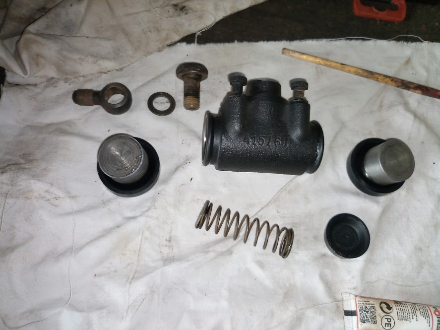

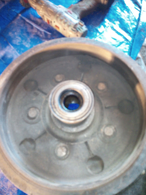

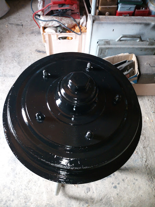

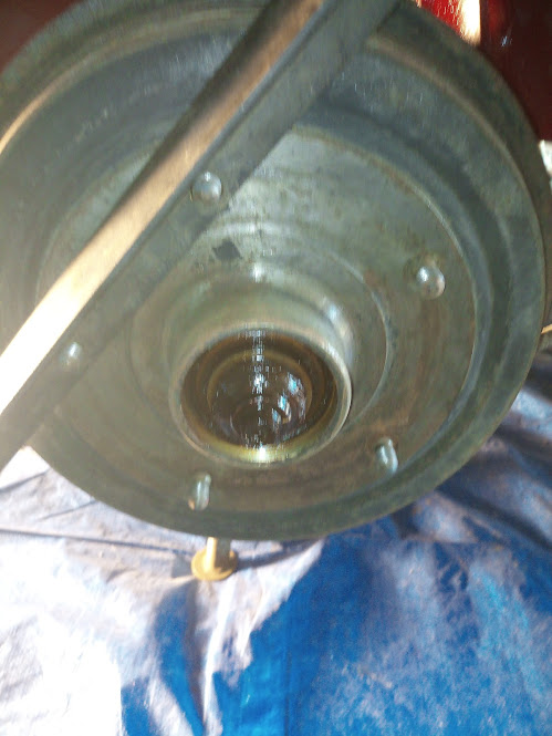

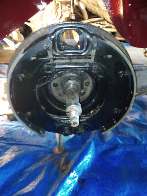

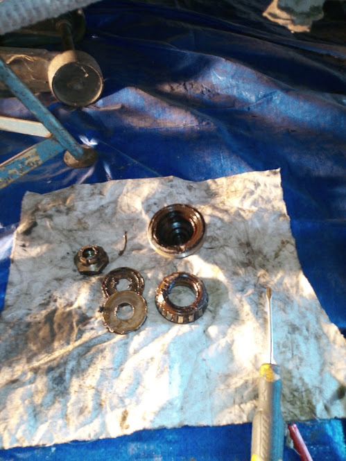

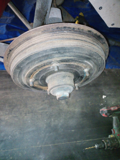

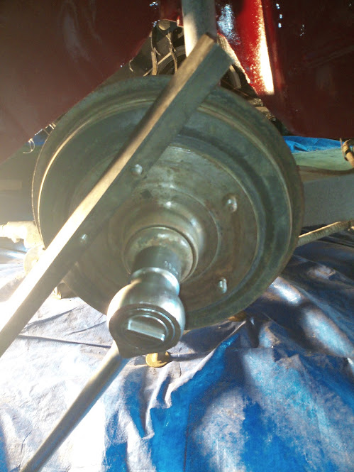

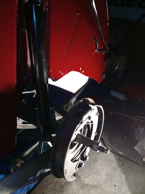

Aujourd'hui réfection des freins arrière
démontage du tambour
IMG_20200815_151752_4 (1).jpg [ 85.66 Kio | Vu 7473 fois ]
IMG_20200817_142631_7.jpg [ 92.84 Kio | Vu 7475 fois ]
IMG_20200817_142710_3.jpg [ 72.74 Kio | Vu 7473 fois ]
IMG_20200817_143513_9.jpg [ 102.54 Kio | Vu 7506 fois ]
IMG_20200817_100335_8.jpg [ 85.63 Kio | Vu 7473 fois ]
IMG_20200817_143524_8.jpg [ 78.83 Kio | Vu 7454 fois ]

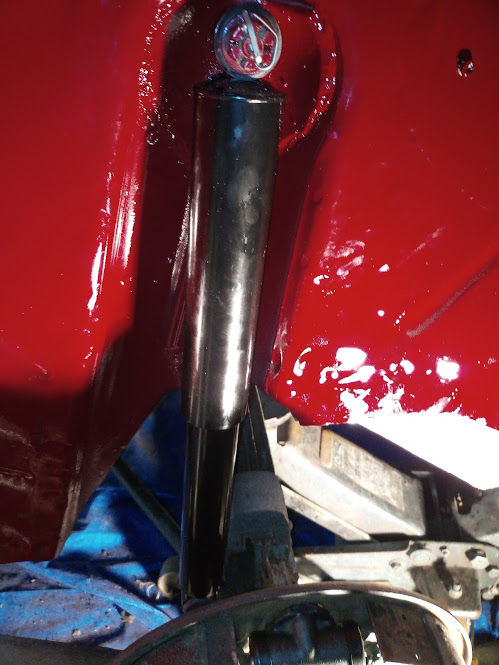

pose des nouveaux amortisseur
IMG_20200817_111710_9.jpg [ 94.13 Kio | Vu 7461 fois ]
IMG_20200817_111720_6.jpg [ 71.62 Kio | Vu 7479 fois ]

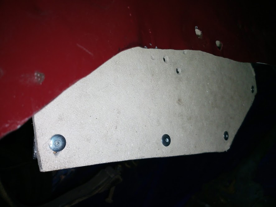

et de la plaque de protection de chaleur du réservoir
IMG_20200815_184530_7.jpg [ 77.26 Kio | Vu 7459 fois ]

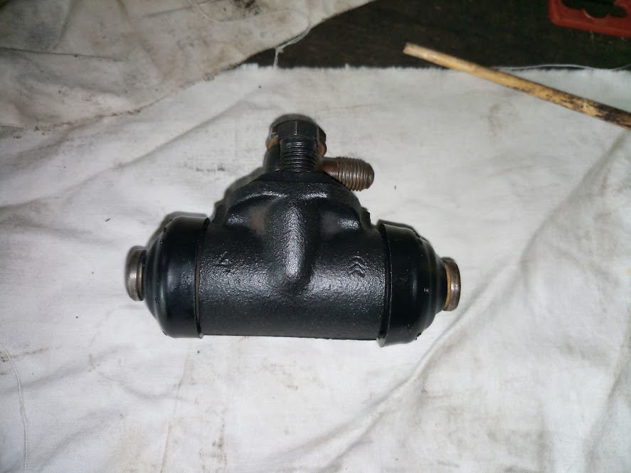

Sympa de pouvoir sauver les cylindres de roue d'origine.
