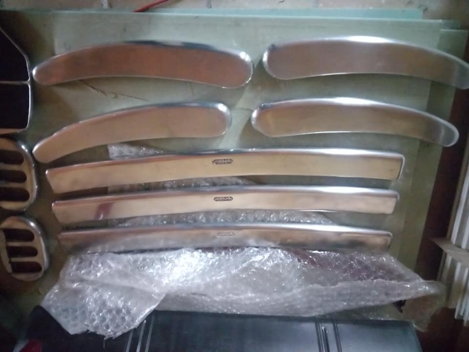

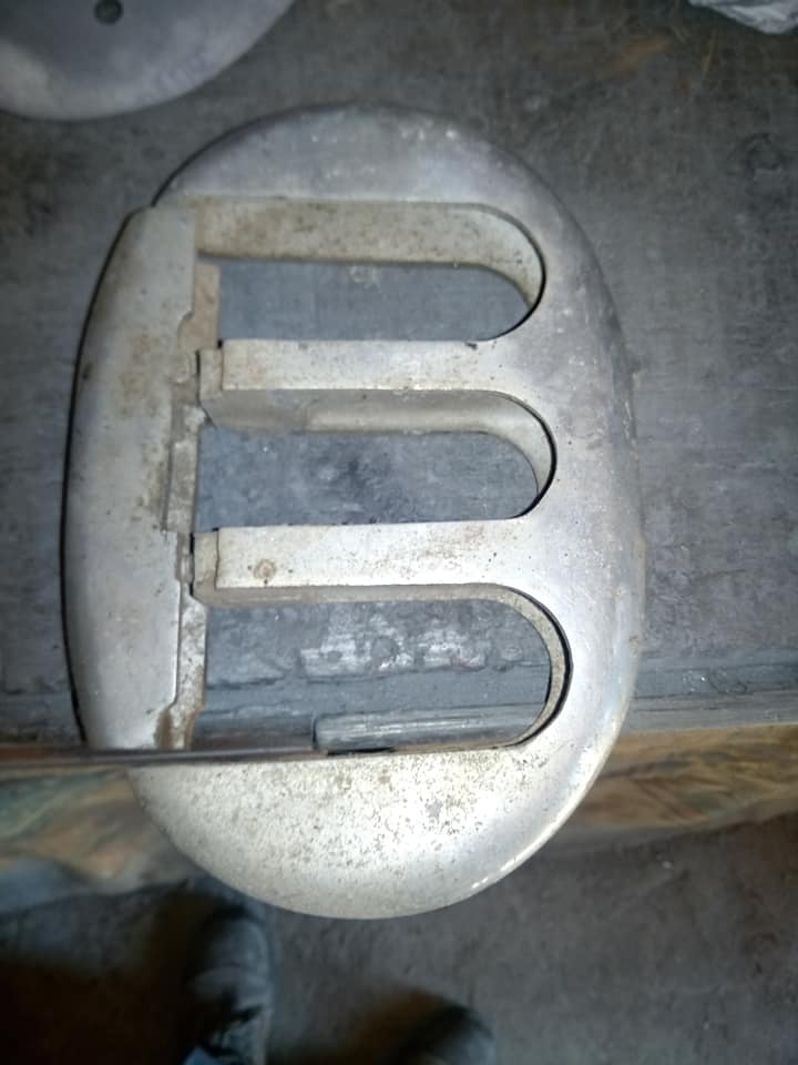

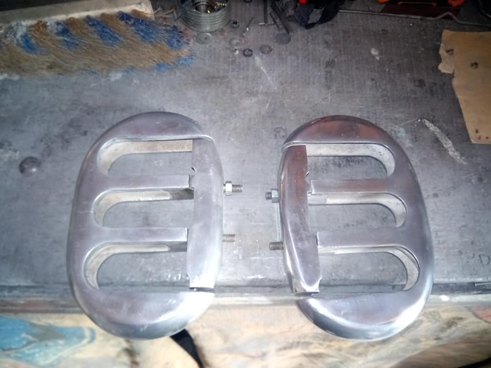

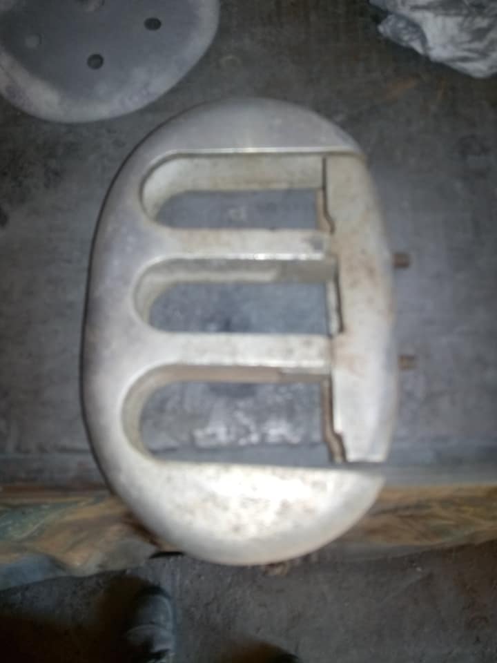

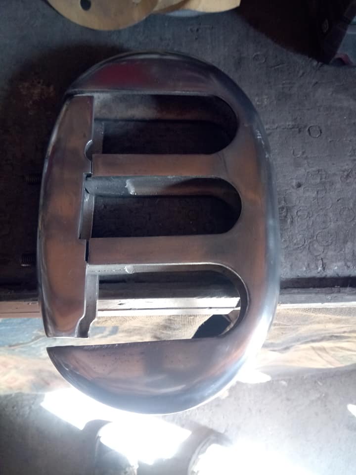

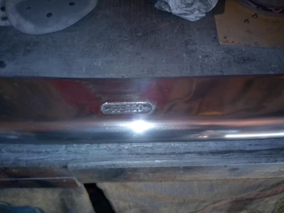

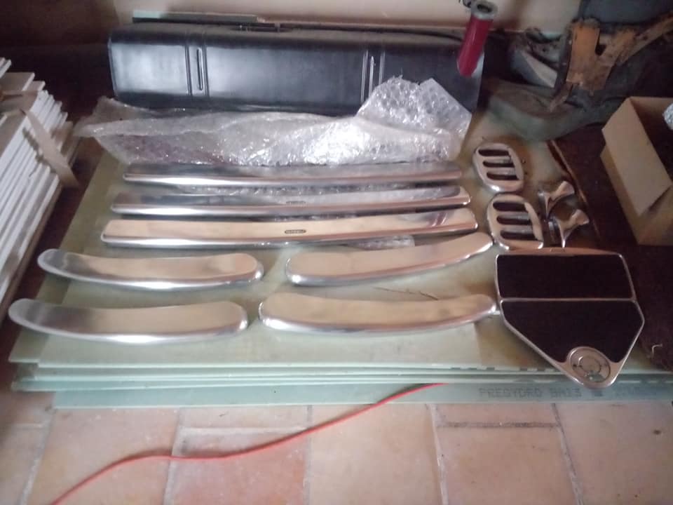

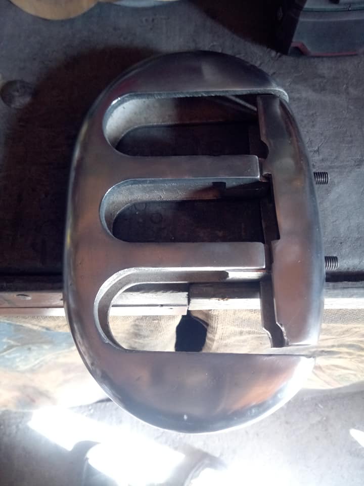

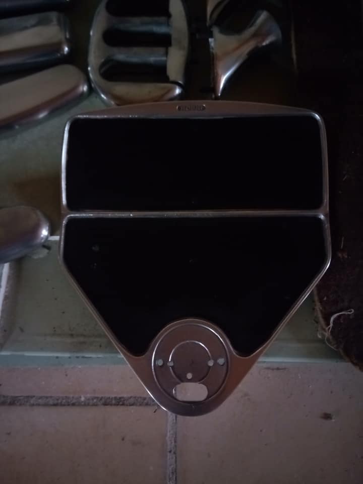

La suite on est rendu au polissage du pare-chocs Speed
J'ai commencé par du grains en 80-120-180-240-340-400-500-600-800-900 1000 pour finir au 1200
et au touret.
Les support de lames
Avant
89416942_3097937143570413_4180809414619430912_n.jpg [ 46.57 Kio | Vu 9037 fois ]
89386400_3097937003570427_2986772686304182272_n.jpg [ 30.77 Kio | Vu 9018 fois ]
Après
89372572_3097937360237058_8616271232674824192_n.jpg [ 43.46 Kio | Vu 9031 fois ]
89774798_3097937250237069_8093850630768033792_n.jpg [ 44.79 Kio | Vu 9005 fois ]
89258433_3097937473570380_7838122015901876224_n.jpg [ 52.49 Kio | Vu 9005 fois ]
Les lames, les deux sur le coté et la grande dans le milieux (j'en ai une en plus )
89771939_3097936830237111_6746988387556655104_n.jpg [ 35.92 Kio | Vu 8883 fois ]
89470096_3097936160237178_1615045258213588992_n.jpg [ 45.68 Kio | Vu 9016 fois ]
89124591_3097938246903636_5865691240497938432_n.jpg [ 49.64 Kio | Vu 9031 fois ]

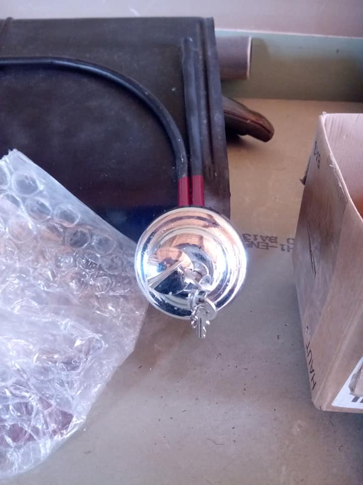

J'en ai profité pour faire la plaque d'immatriculation et le bouchon de réservoir
89477382_3097935650237229_586231089937252352_n.jpg [ 26.36 Kio | Vu 9059 fois ]
89655482_3097936340237160_8604600492271599616_n.jpg [ 48.22 Kio | Vu 9020 fois ]

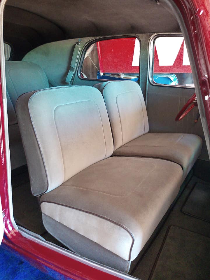

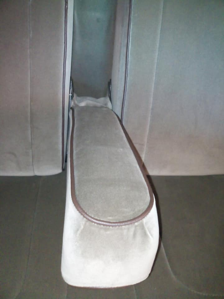

MessagePosté: Ven 07 Aoû, 2020- 18:47

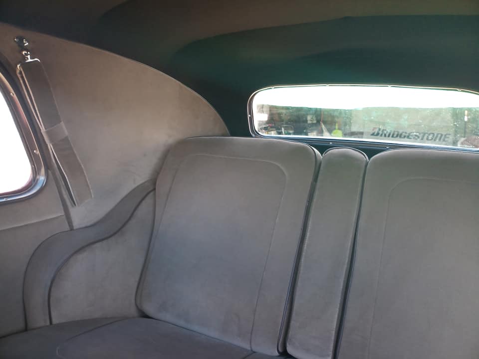

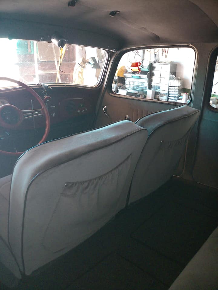

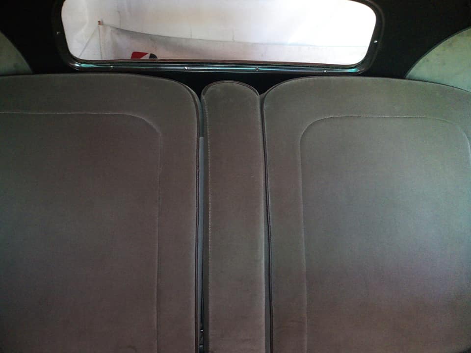

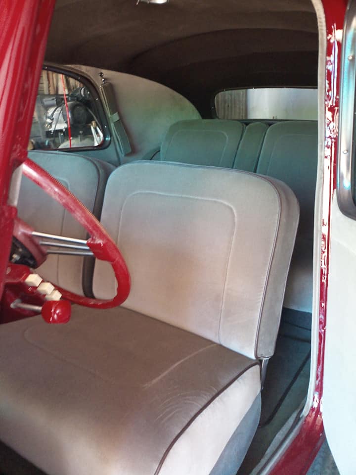

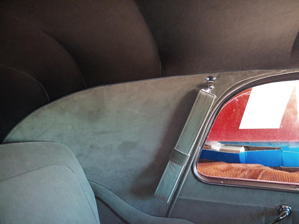

Des nouvelles de la traction
elle vient de ressortir du confinement de chez le sellier après 5 mois d'immobilisation
les photos de son intérieure

Alors là: chapeau, c'est un superbe salon.
 Sujet du message: Re: Début de la restauration de la 15 Six ET
MessagePosté: Ven 07 Aoû, 2020- 19:45
J'ai eu le plaisir de m'asseoir dans la voiture
A l'arrière c'est un vrai canapé
Là, tout n'est qu'ordre et beauté,
luxe calme et volupté :wink:
