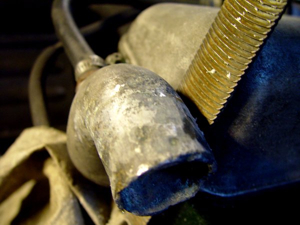

Après nettoyage du tube côté pompe à eau, j'ai remarqué qu'il était bien attaqué
Bon bref la durite remise en place

La tube en alu de sortie de bloc était presque pareil sur la mienne. Plein de cratères.
J'en suis à le refaire en résine époxy et à l'arrondir à la râpe, histoire de limiter les fuites.

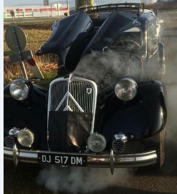

le printemps arrive et donc, ça chauffe ...
lors de notre périple à Reims, la 15 a demandé quelques instants de Pause à Soissons..c'est joli Soissons, elle a bien raison... :)
bon par contre, le radiateur fumait un max, et avec un forte préssion... bref, après des années sans beaucoup roulé, il est probalement bien entartré.. un peu de st mard et je suis rentré correctement. ( Merci St Mard :D )

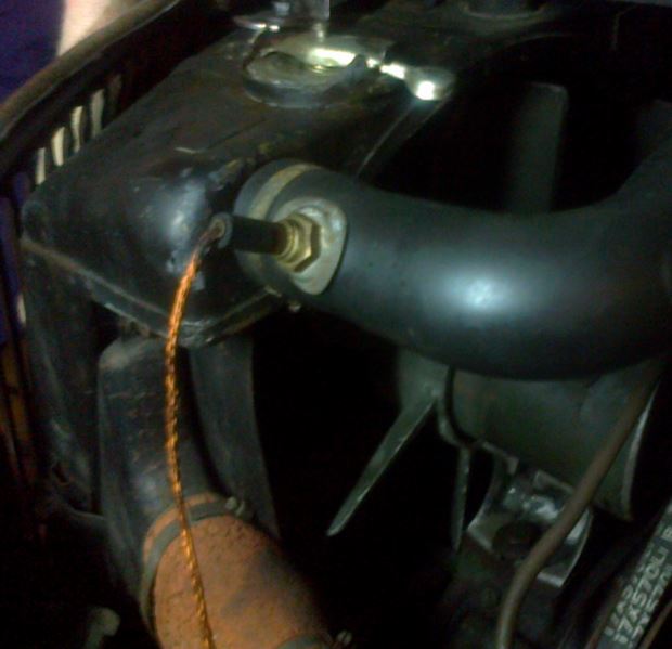

Donc, après Mantes, je me decide à démonter le radiateur et le faire reviser par un pro... mais question sur l'emplacement de la sonde, sur la mienne il est sur la partie haute de la durite et j'ai un doute quant à l'effet... il y a meme pas d'eau à cette hauteur.. non ?
qu'en pensez vous ?

Ta quinze a chauffé, mais tu as laissé le cache-calandre ???
Le 1er avril est passé !!!!!
Pour la sonde, c'est vrai qu'elle serait mieux avec le trou sous la durit

Comme Michel :shock: sinon pour la sonde c'est bon :D :wink:

meuh non, le cache qui au depart, était une bonne idée (au depart), il gelait et du coup j'ai roulé avec une temperature autour des 60°, mais... je crois que du tartre s'est degagé et du coup à bouché le radiateur ( ? )
question, on peut pas plutot monter la sonde dans le tube qui est entre le bas du radiateur et la pompe ? c'est pas mieux de ce coté ci ?

d'ailleurs à propos de sonde, je me demande si elle me donne la bonne temperature... car le fil qui part de la sonde est bien nu on dirait , non ?
je crois que je vais faire un test de ça aussi...

Perso, je préfère une sonde électrique, mais chacun son choix !!!!
En principe, il n'y a que "sonde avec capillaire" ou "sonde électrique"
La tienne ??????????????????????????????
