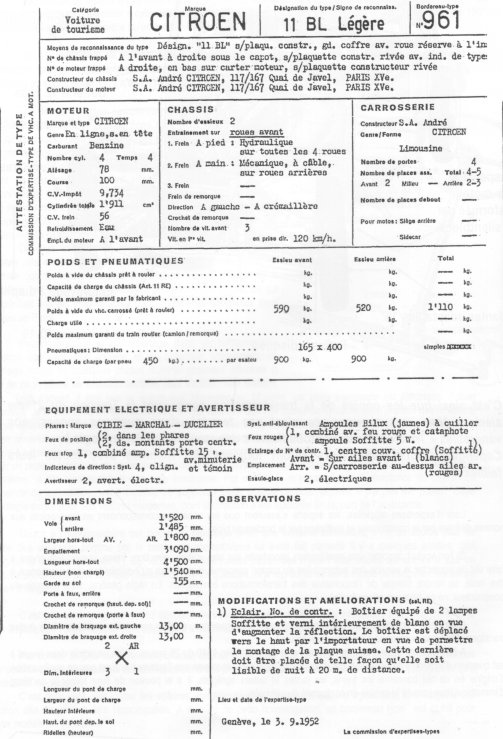

Pour ajouter de l'eau au moulin de la boîte 3... ce document ci-dessous est un Bordereau type servant à l' homologation des tractions 11BL en 1952.(Suisse) Ce document est la seule référence à disposition des Services Cantonaux des Automobiles, pour conformité ou non, de ce modèle.
Commentaire: Bordereau 11Bl1952
Save0001.jpg [ 98.73 Kio | Vu 9941 fois ]
- On y constate que le nombre de vitesses avant est de 3... y figure même la grille des vitesses.
- il n'y est pas fait mention du voltage ni de la production de courant (dynamo ou alternateur, 6 ou 12 volts)

Un Pv des Mines de 11BL : on voit bien qu'il y est indiqué trois vitesses pour l'homologation

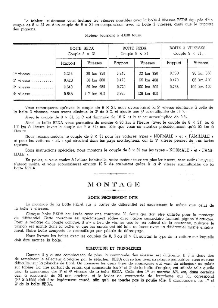

[attachment=0]reda6jpgdocibcc4-0f4c3.jpg[/attachment
]à l'origine la BV4 etait meme destinée à la trac mais celle ci vieillissant citroen a preferé la monter sur la DS et c'est pour cette raison que l'on peut l'adapter sur la trac.Et je n'en tire que des avantages surtout en consommation puisque le moteur ne galére plus sur une 3° mal demultipliée et ne tourne tres bas en 4°.
