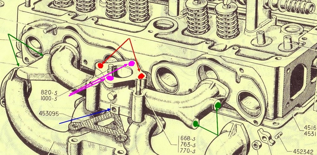

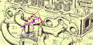

bonsoir,
Le détail des différents collecteurs à mettre en comparaison avec la photo.
Collecteur d’ADM : 453 083 pour carbu de 35 : monté jusqu’en novembre 41.
En rouge 2 trous taraudé à 10 X 150.entraxe de 65 mm.
En vert 4 trous taraudé à 6 X 100.2 de chaque cotés.
En bleu 1 trou taraudé à 10 X 150. pour l’écoulement du trop d’essence.
Collecteur d’ADM : 453 155 pour carbu de 35 : monté de novembre 41 jusqu’en avril 50.
En rouge 2 trous taraudé à 10 X 150. entraxe de 65 mm.
En bleu 1 trou taraudé à 10 X 100. pour l’écoulement du trop d’essence.
Collecteur d’ADM : 481 480 pour carbu de 32 : monté depuis avril 50.
En rose 2 trous taraudé à 8 X 125. entraxe de 60 mm.
En dernier recour, donnez moi la référence du collecteur, je verrais sur d'autres DOC.

Bonjour Jean Louis
Apparemment, tous les types de collecteur ont des trous pour fixer le filtre à air. Moi j'en ai un qui n'a pas de trou ??? pourquoi
