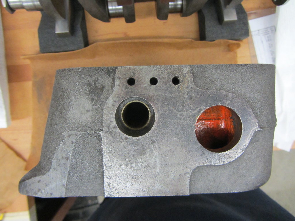

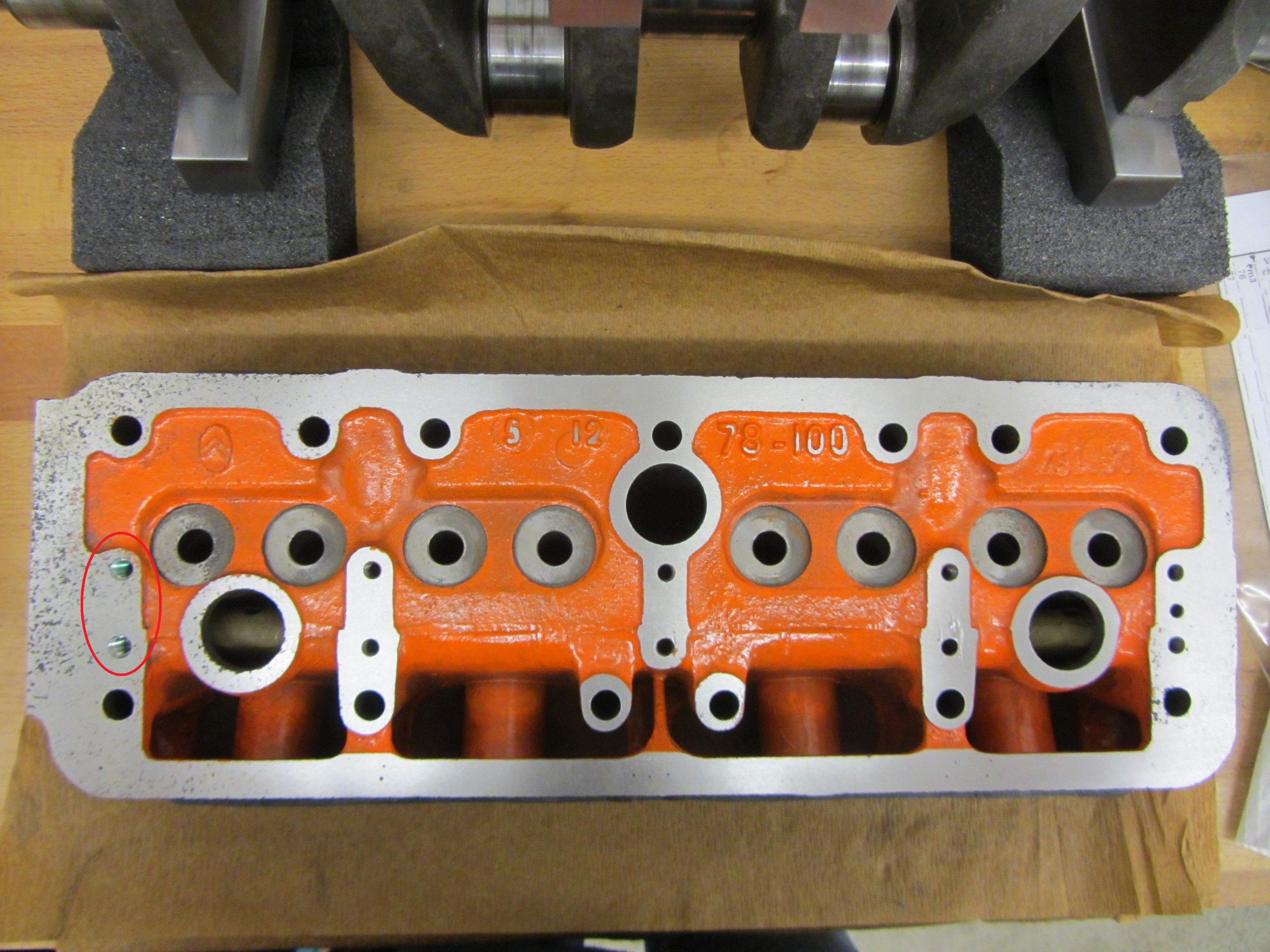

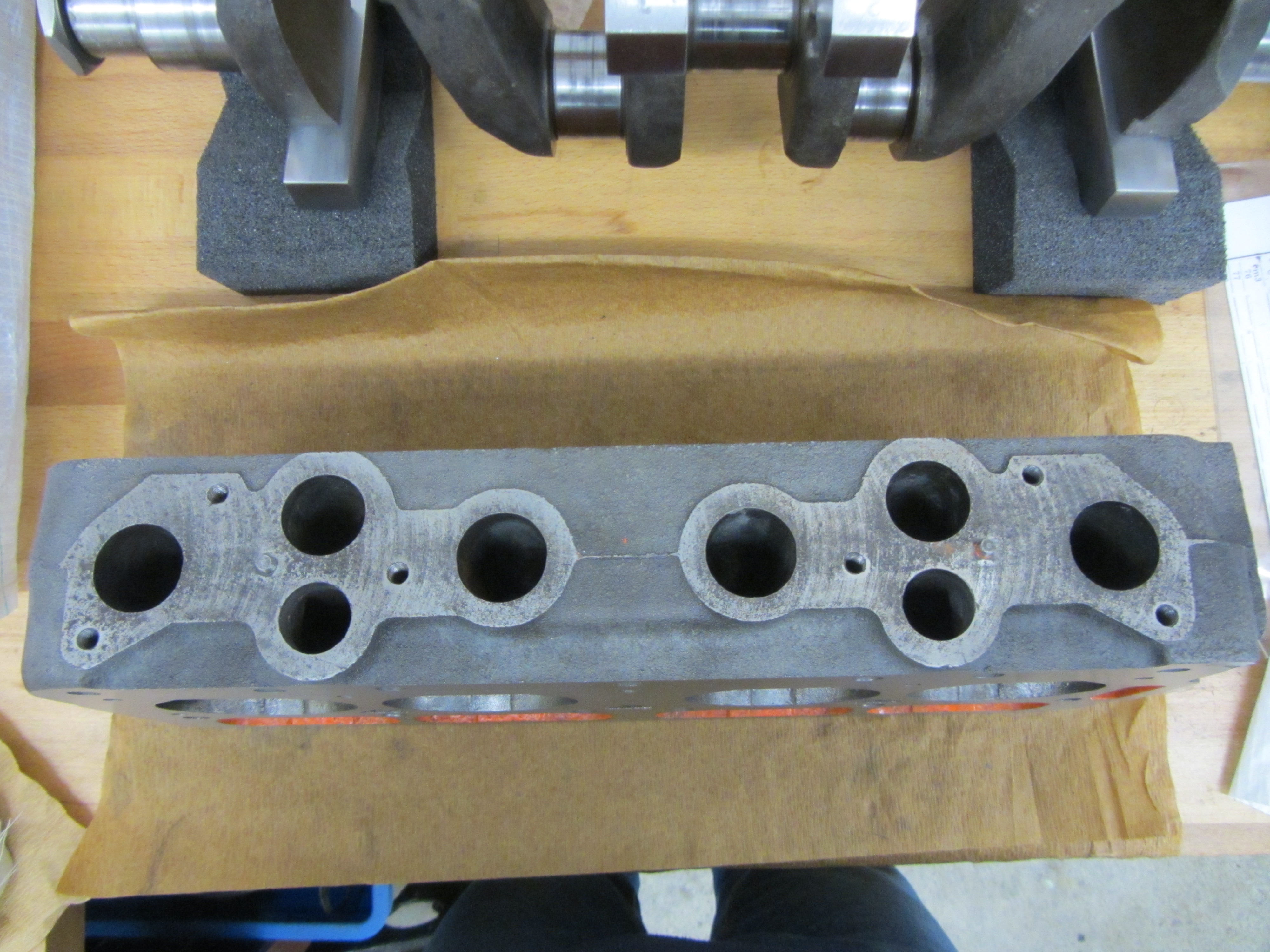

Il faut déposer la pastille de dessablage, en principe toutes les pastilles lorsqu'on révise une culasse, cela permet de détartrer et de nettoyer en profondeur.
Il faut ensuite un axe épaulé au diamètre du tube pour l'extraire. Il arrive qu'il soit tellement cuit qu'il se désagrège au démontage.
IMG_0673.JPG [ 2.39 Mio | Vu 32 fois ]
IMG_0676.JPG [ 2.46 Mio | Vu 26 fois ]
IMG_0677.JPG [ 2.39 Mio | Vu 30 fois ]

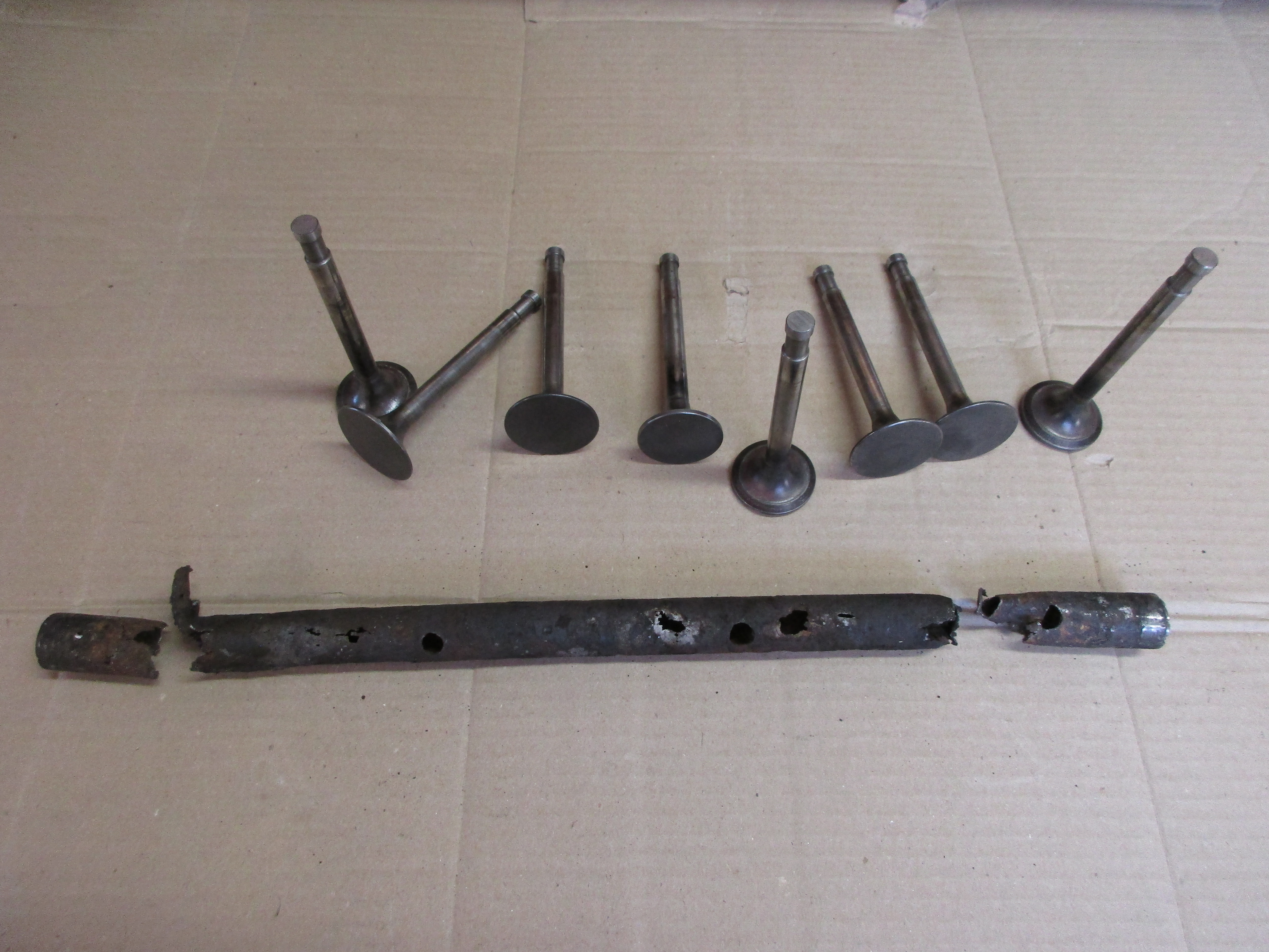

MessagePosté: Mar 29 Sep, 2026- 10:13
Messages: 665
Voici pour exemple l'état d'un tube en acier après dépose.
On voit qu'il possède plus de trous qu'à l'origine.....
Attention il faut bien orienter le tube neuf, les trous à l'horizontale dirigés vers les soupapes.
IMG_3839.JPG [ 4.64 Mio | Vu 28 fois ]
