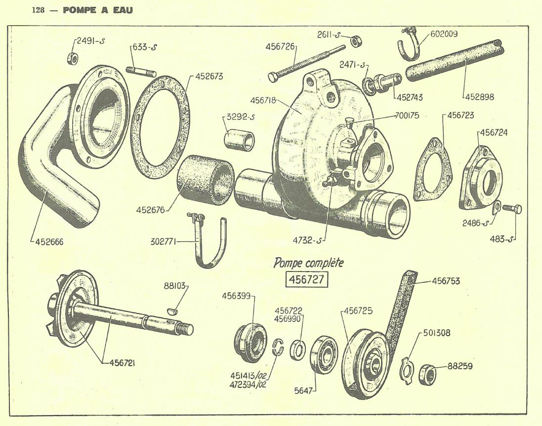

N'étant pas à coté de Pierrette, ma 15/6, un possesseur de ce même moteur pourrait il me donner le diamètre des durites de refroidissement ?
J'ai acheté le moteur dont j'ai parlé plus haut et on voit qu'il manque les durites
Merci d'avance

Olivier, ci-dessous la durite 452.676 pour pompe à eau de 15 Six D mesure 40 x 48 x 60 mm et 10 x 15 x 25 mm pour la 452.898

@ Marco : merci, j'ai le renseignement : la durite fait 40 mm de diamètre intérieur et est, normalement en "espèce" de caoutchouc rouge/orangé as tu une idée de qui fabrique ça ? sinon je mettrais une noire mais je préfèrerais rester proche de l'origine ..... si possible.

Je ne sais pas si elle étaient rouge à l'origine ? Je n'ai toujours vu que des noires, pour notre club, je les commande ici : https://www.cas-shop.com/fr/product-cat ... -eau-15cv/
