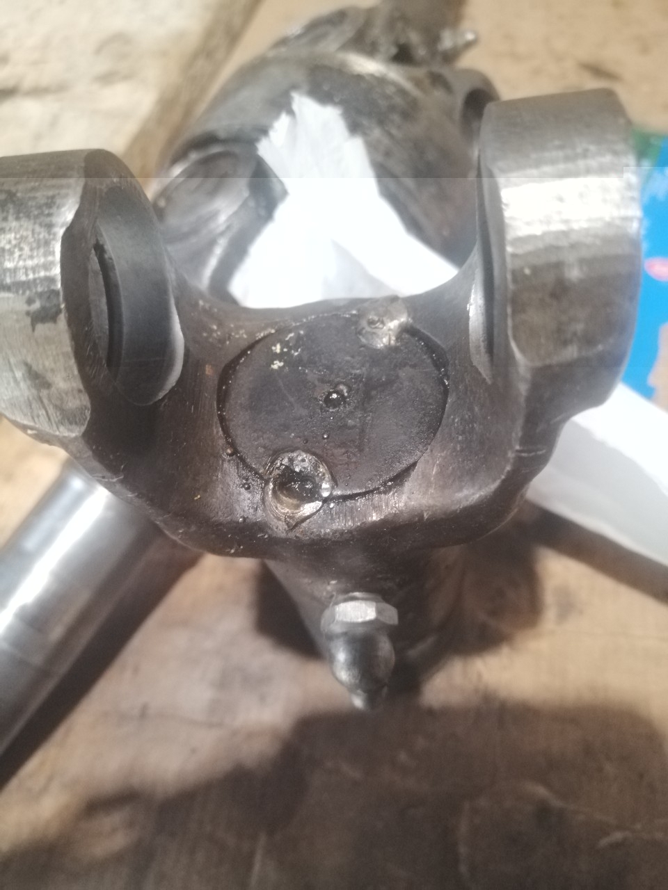

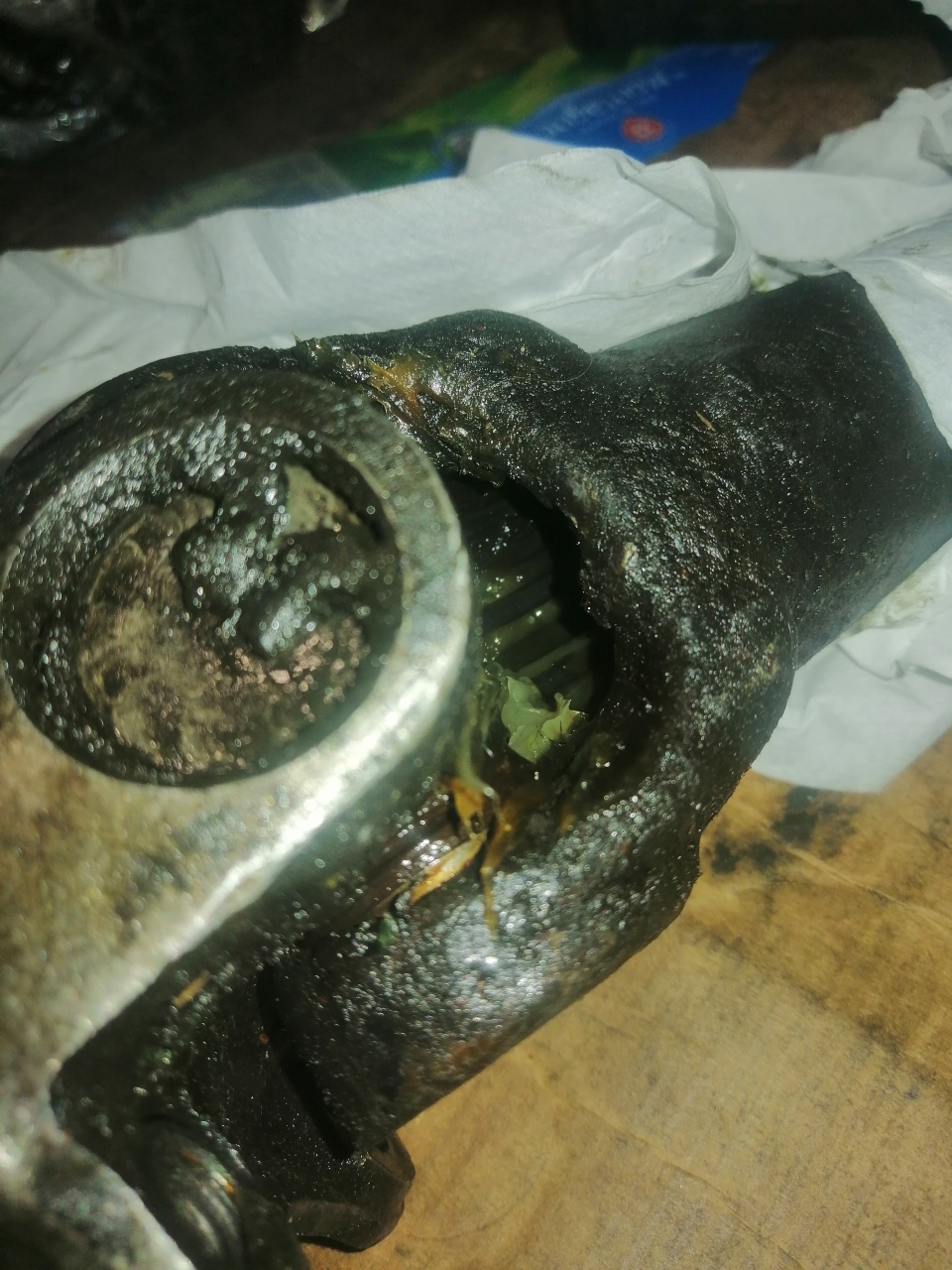

Question du jour:
On démontant les 2 cardans côtés Boite de vitesse j'ai remarqué une chose bizarre, un cardan est "bouché" par une pastille et 2 points de soudure et pas l'autre ?Pourquoi ? :?:
Je mets les photos des 2 pour comparaison si quelqu'un peut éclairer ma lanterne .

La rondelle sert à " bloquer " la graisse de la partie cannelures du manchon à coulisse pour éviter qu'elle ne s'en aille avec la force centrifuge tout simplement.
S'il manque une rondelle c'est que vraisemblablement elle est partie.
Le but c'est que la graisse reste dans la zone de l'arbre qu'elle est censée graisser.
C'est également pour cela que le manchon possède un écrou en tôle, une rondelle spéciale et un feutre pour conserver la graisse dans la coulisse à l'autre extrémité.
Tu dis que tu ne sens pas de jeu, mais celui-ci ne se manifeste pas à la main après avoir démonté et remonté le mécanisme.
Ce ne sera pas pareil quand le cardan aura effectué quelques Kilomètres, que les pièces se seront mises en place sous la contrainte des efforts de traction, avant bien entendu.
Bonne suite.

Et le trou sert à éliminer le surplus de graisse afin d'éviter des contraintes sur le différentiel.
