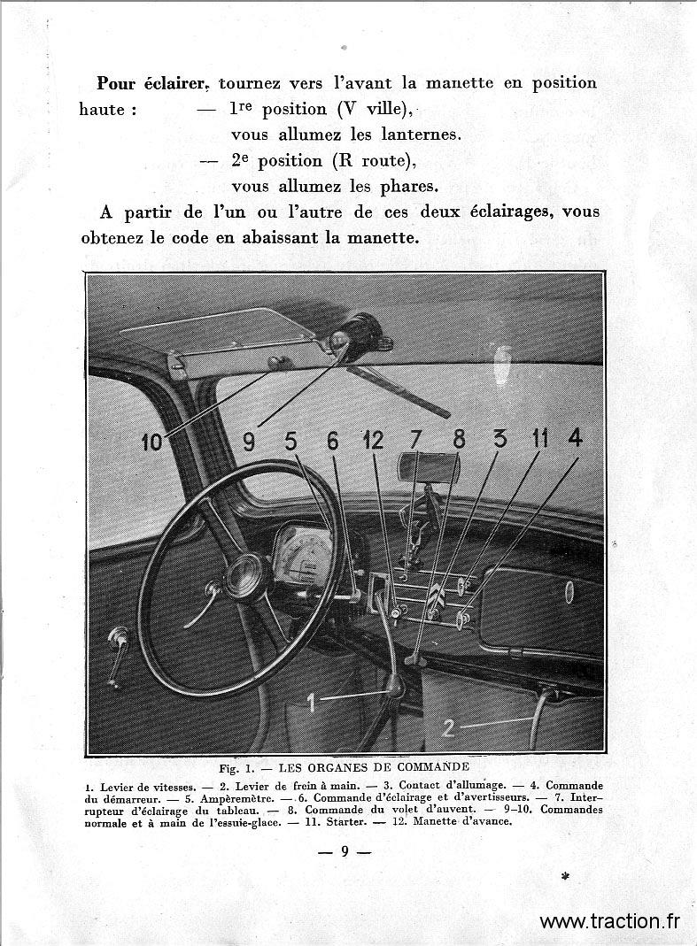

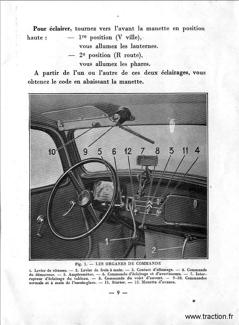

ci joint 2 PHOTOS DU TABLEAU DE BORD dans notice d'entretien Citroën
une d'octobre 1950
une de novembre 1949
cordialement
tdb OCTOBRE 1950.jpg [ 186.57 Kio | Vu 212 fois ]
TDB NOV 1949.jpg [ 662.16 Kio | Vu 230 fois ]

bonjour,
oui donc ce serait plutot ça.le propriétaire a rajeuni son auto.
