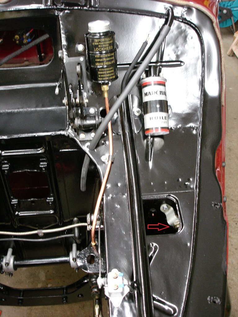

corte 11B a écrit:
j ai parlé du cable qui fallait fixer et personnes réagi mais c est pourtant vrai cela m est arrivé plusieurs fois
j en connais qui ont changé des embrayage pour rien
La gaine du câble doit plutôt être précontrainte, il y a d'ailleurs un réglage de la gaine à l'intérieur du jambonneau gauche.
Ci-dessous
DSC03101.JPG [ 1.06 Mio | Vu 303 fois ]
