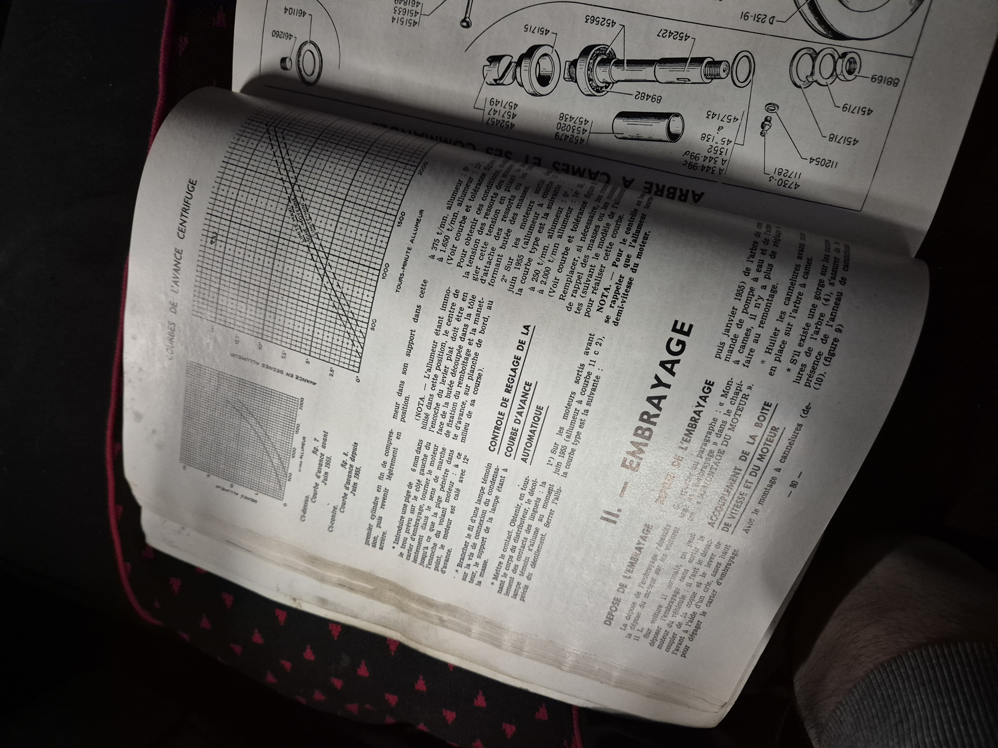

En effet. Je vais le remettre à jour.
J'ai cale a l'étincelle. Grâce à ce document. Le plus dur pour moi était de trouver le pmh avec le foret( oui je l'ai pas oublier :) )
17277877112681373379726561572167.jpg [ 3.61 Mio | Vu 303 fois ]
17277877466497906857278638510172.jpg [ 3.47 Mio | Vu 312 fois ]

bonjour le ( 1) est toujours coté embrayage
