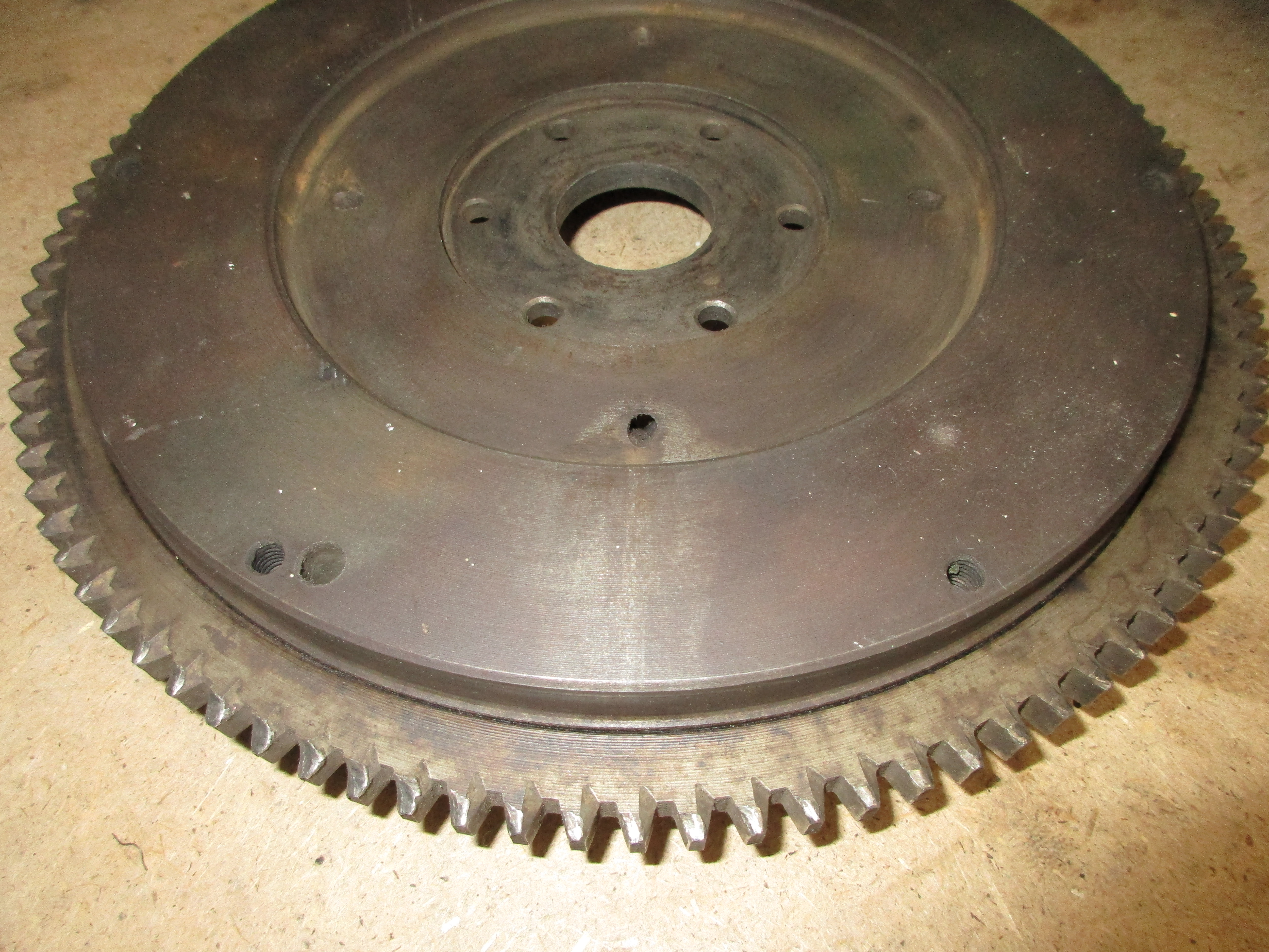

Ayant eu trois Traction-Avant depuis 48 ans ( il m'en reste deux ) je n'ai jamais eu besoin de décoincer le démarreur avec une clé de 11.
Si tel était le cas, il faut diagnostiquer et remédier au problème au plus vite il en va de la pérennité des pièces mécaniques et électriques.
Le lanceur peut être la cause, ressort endommagé ou trop faible, lanceur non huilé qui grippe, mauvais état de la couronne et du pignon du démarreur pourquoi pas, parfois le mauvais état des câbles de forte section et de leur connectique.
Quand on démonte une couronne qui a fait près de deux tours de compteur on constate généralement que des dents, dans une portion de celle-ci, sont effectivement plus abîmées que les autres.
Oui le moteur a tendance à s'arrêter au même endroit, l'attaque à chaque démarrage se fait donc dans la même zone sur la couronne.
Sur cette photo, on voit bien qu'il était temps de changer la couronne, le lanceur fortement endommagé était en partie la cause de cette usure anormale.
IMG_0997.JPG [ 5.37 Mio | Vu 264 fois ]
