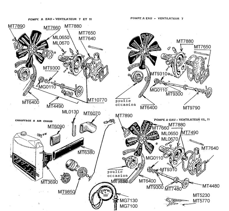

Trop d'avance peut aussi faire augmenter la température du moteur ainsi qu'un réglage trop pauvre ...
Cela dit bien que la pompe à eau soit "OK" je contrôlerais sont débit car il peut arriver que la turbine tourne "fou" sur son axe...
"Toute ressemblance avec une panne avérée ne serait que fortuite!" :lol:
J'ai pensé a ça....du coup j'ai démonté la pompe a eau bloqué la turbine et essayer de tourné mais bien solidaire de l'axe.
