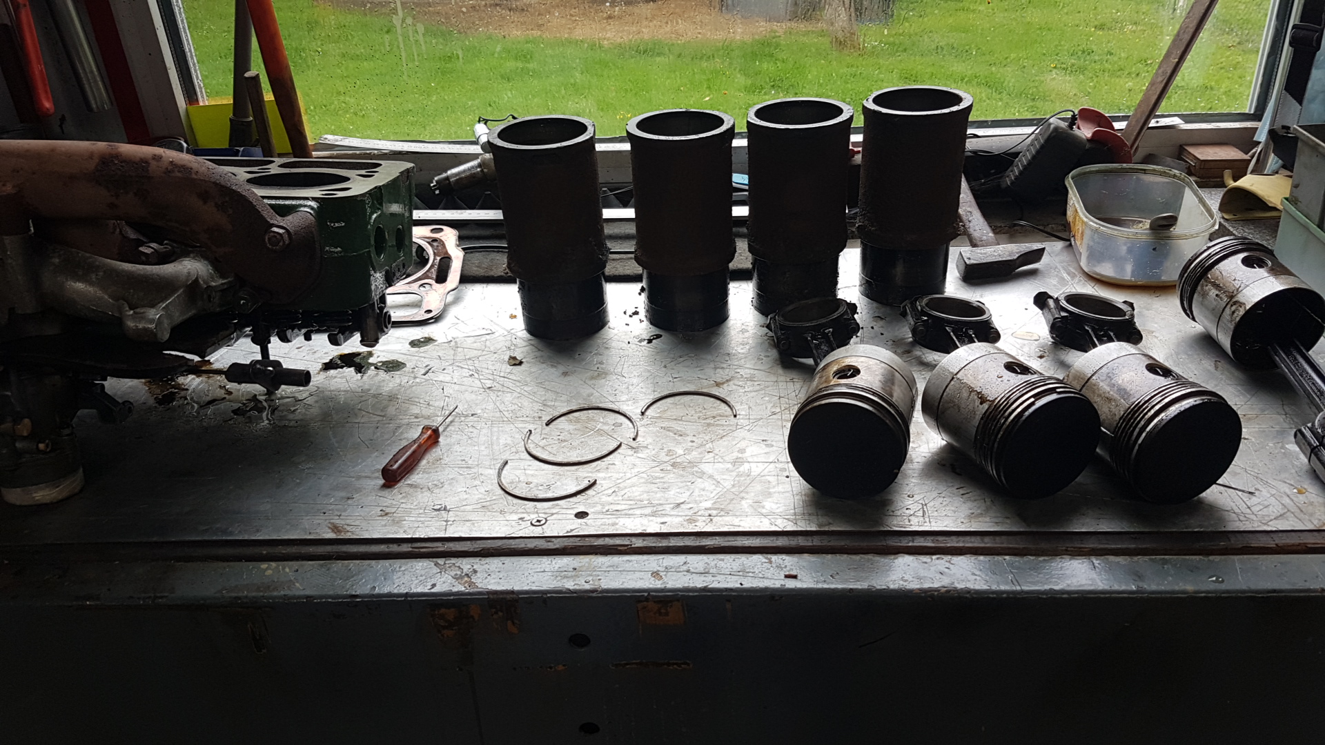

Moi j'avais ce souci aussi meme symptôme....segments cassé

MessagePosté: Ven 19 Avr, 2024- 07:19
Messages: 268
20240415_151526.jpg [ 813.74 Kio | Vu 832 fois ]
