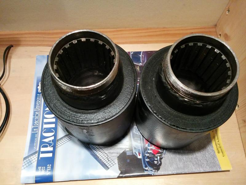

Je viens de recevoir les nouveaux BIBAX. Ils ont quand même plus fière allure que les anciens garnis au chewing-gum (à la chlorophylle) :
IMG_20220609_200307r.jpg [ 101.76 Kio | Vu 8703 fois ]
Merci Jean-Louis pour ta réactivité ! Et merci également à Olivier et Eric pour les précieux conseils.

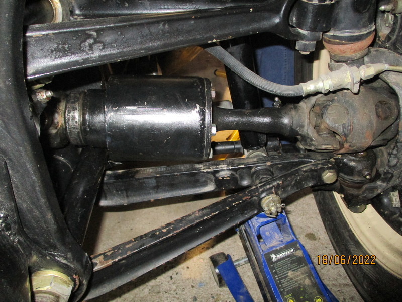

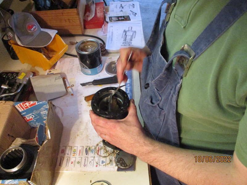

Des nouvelles pour clore le sujet : les BIBAX neufs sont montés, et ça roule !
Quelques photos...
Phase préparatoire (le gras, c'est la vie) :
IMG_0338r.jpg [ 168.37 Kio | Vu 8293 fois ]
Montage terminé :
IMG_0343r.jpg [ 190.81 Kio | Vu 8351 fois ]
Sylvain
