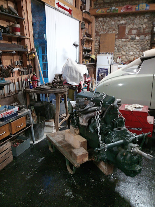

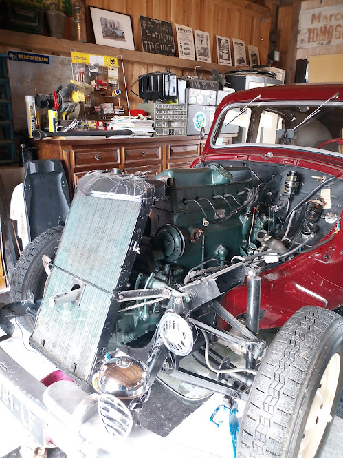

Aujourd'hui coup de colère.
J'ai sortie le moteur BV et demain je le démonté pour voir le problème

La colère pour avoir l'énergie de démonter : ok.
Mais certainement pas pour un diagnostic de panne. C'est au contraire là qu'il va falloir faire preuve de patience et de précision. :wink:
Marco complètera mais :
Vérifier soigneusement les jeux d'engrènement, l'état des portées, la présence d'éléments bizarres, pièces qui se baladent, limaille, boulon sectionné (?), état de l'huile, etc.
Ensuite il faudra contrôler les ovalisations, tout ce qui ne tourne pas rond, n'est pas à sa place.
Se reporter à la Nomenclature le cas échéant.
Ne pas s'arrêter à un élément en criant "eureka, j'ai trouvé !". Chercher la cause (acte mécanique oublié, pièce défaillante, manquante, inadéquate, etc.) et investiguer plus loin... afin de ne pas avoir à redémonter.

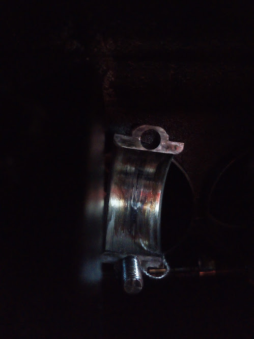

Je viens de démonter le bas moteur car le bruit venait de là après l'analyse
Hélas le résultat n'est pas beau une bielle qui a coulé (la quatrième) et le vilebrequin a souffert :(
Pourtant le circuit d’huile et la pompe avaient été nettoyés et tout le bas moteur avait été contrôlé par un pro.

Je vais être obligé de passer aux bielles 11D et de passé par le rectifieur et bien sur de tout revérifier pour comprendre d'ou vient le problème !!!!!
Je suis dégoûté !!!!

Au fond il s'agit d'une ovalisation suite à un défaut de graissage. Le graissage de tous les paliers a t-il été contrôlé avant remise en route ?
Je me serais plutôt attendu à un claquement à froid et au ralenti que ce ronflement mais si le jeu est minime...
J'ai déjà bien écouté le bruit d'une bielle coulée (événement assez rare) : moteur chaud et en régime, aucun bruit suspect. Il est vrai que nous n'avons pas eu de vidéo du moteur au ralenti à froid. :mrgreen:
Peser toutes les pièces très très précisément et les égaliser ce qui donnera des montées en régime franches.
