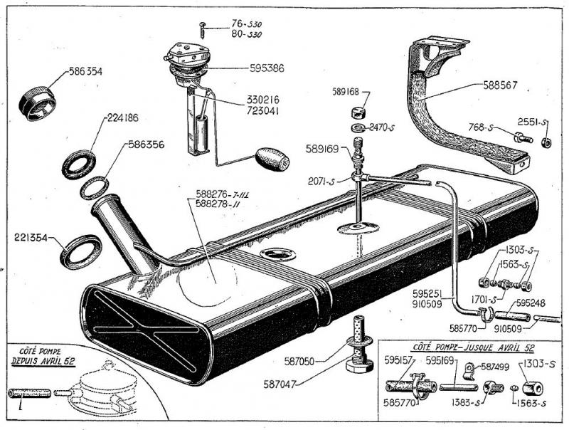

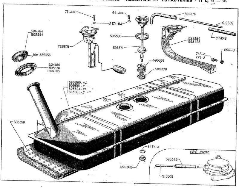

Réservoir jusqu'à 07-52 malle plate
Res. av-7.52 malle plate.jpg [ 96.15 Kio | Vu 7733 fois ]
Résevoir après 07-52 malle bombée
Res. ap-7.52 malle bombée.jpg [ 97.56 Kio | Vu 7698 fois ]
D'origine il y a bien des soudures verticales de part et d'autre de l'ouverture du coffre, assemblage des 2 panneaux latéraux avec le panneau arrière.

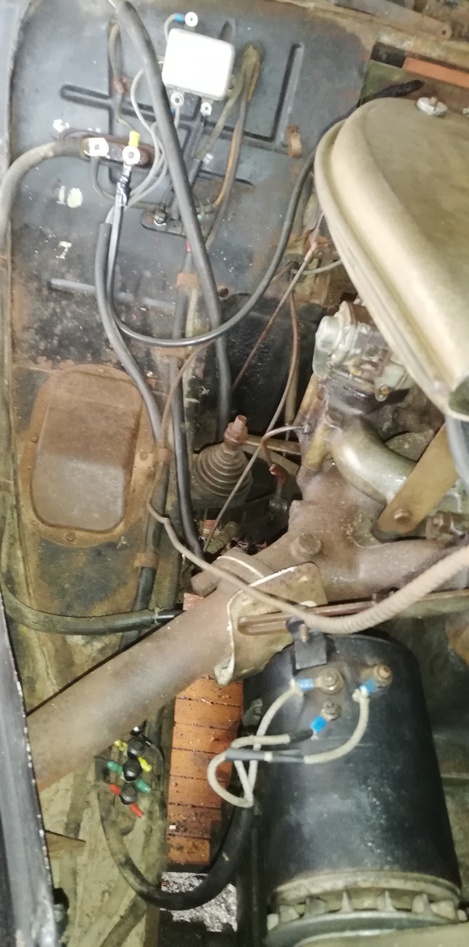

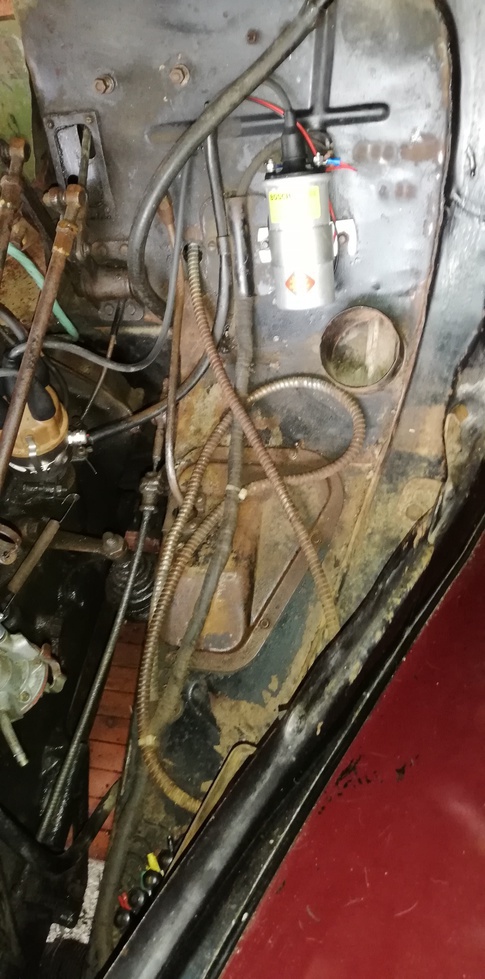

Je pense à croire que c'est une traction de 52 avant ou après juillet c'est là la question. et que l'ancien propriétaire qui l'acheté en 1957 c'est fait avoir ...
le numéros sont pour moi illisible ou presque car à la craie je distingue un 2 et un 8 au debut tète en bas mais c'est pas clair car la tole est bien enfoncée au niveau de la frappe et en regardant sous le tableau de bord il y a des éclats de peinture et rouille à chaque lettre.
De plus, elle est avec un moteur 11 D de 1955 (il y a la lette E sur le bloque moteur).
En déduction, il y a eu sûrement un évènement entre 1955 et 1957( la date d'achat de l'ancien propriétaire) Véhicule refait avec une caisse de 1952 un moteur de 1955 et des papiers d'un 11B de 1954. qu'elle histoire.
cela me dit pas quel reservoir prendre, il resemble plus à un après 1952 mais la sortie goulotte est sur la face oblique sur la grande longueur. si quelqu'un à une photo ....
Christof
num serie_red.jpg [ 208.18 Kio | Vu 7592 fois ]
compmoteur_red.jpg [ 185.03 Kio | Vu 7584 fois ]

Vu l'emplacement du maitre cylindre (dans le jambonneau), c(est ben une post 07/52.
La frappe à froid se lis à l'envers, si tu distingues le 2 et le 8 au début, cela correspond bien à la plaque et la CG.
reste à comprendre cette histoire de malle plate.

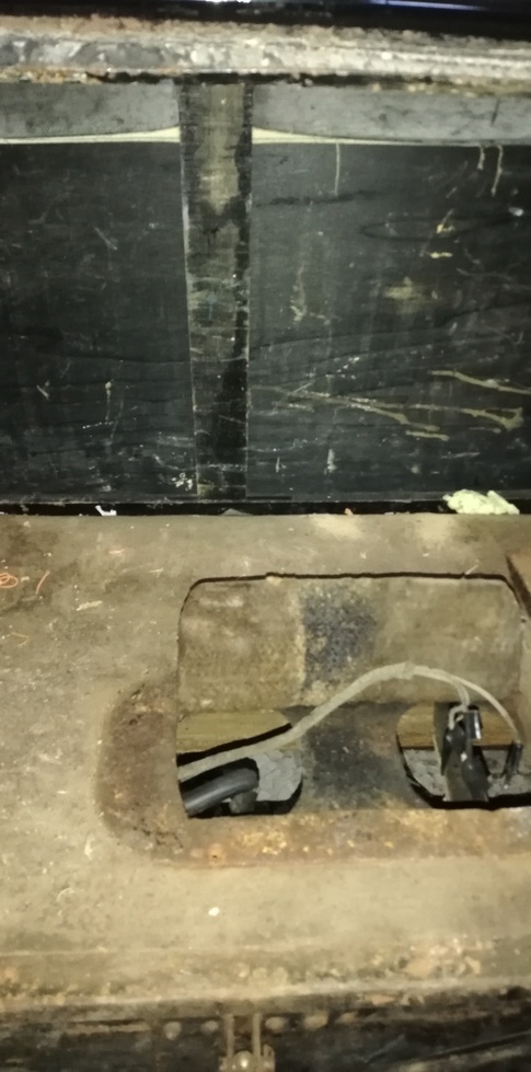

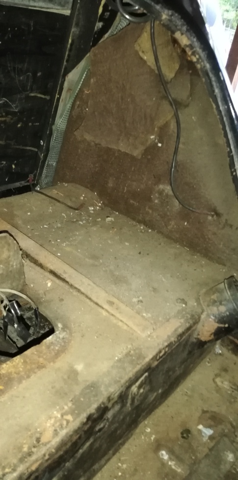

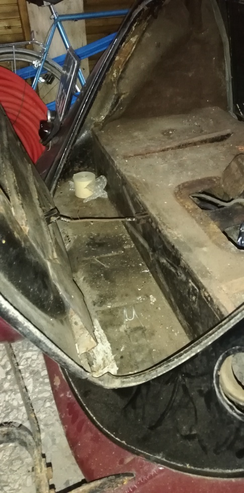

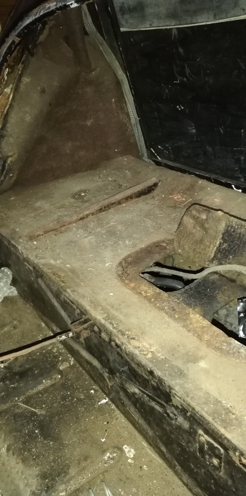

j'ai fais des photos du coffre comme j'ai pu
Donc pour le reservoir je prend un de malle plate peu importe l'année en fin de compte; meme s'il ressemble pas à celui que j'ai en ce moment?

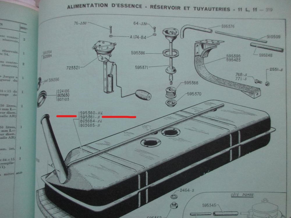

 Sujet du message: Re: Réservoir d'essence 11 B après 1952
MessagePosté: Mar 26 Oct, 2021- 09:23
Messages: 667
La configuration du coffre de ta 11B correspond bien à une malle plate, je pense à 95% que c'est vraiment une Transition 1952.
De plus si tu peux sauver ton réservoir, fait le, car il est bien référencé dans le CPD comme n'équipant que quelques voitures ( 595361 ), alors que le 803685 était prévu pour les malles bombées.
C'est un mix entre un réservoir à grosse goulotte placée en bas d'où sa position sur le méplat avant, et un réservoir post 52 avec la nouvelle forme de petit diamètre de goulotte, placée sur le méplat arrière et dirigée plus haut au niveau de la sortie pour dégager la malle bombée.
Celui qui figure dans le CPD n'est pas le tien, celui que tu as est un modèle intermédiaire très peu monté en série, cela ne valait pas le coup de le dessiner.
Donc certainement introuvable............
Je ne suis pas sûr qu'un réservoir malle plate puisse se monter en lieu et place de celui-là, mais il faudrait pouvoir en essayer un d'occas pour confirmer, encore une fois s'il y a une chance de sauver celui que tu as, essayes.
As-tu pu lire le numéro frappé sur le jambonneau ?
Je te conseille d'interroger le Conservatoire, car c'est un modèle peu courant que tu as, cette Trac doit avoir une histoire peu banale, et seul Citroën pourra te donner les explications qui te manquent, comme la date de fabrication et celle tout aussi importante de commercialisation, qui lui donne son numéro de série.
Espérant avoir répondu à ton questionnement, je suis curieux de connaître la suite.

Intéressant cette histoire, donc il y aussi des réservoirs "transition" je n'avais jamais remarqué cette particularité.
C'est un catalogue que je n'utilise pour ainsi dire jamais, avec mes deux avant-guerre je travaille généralement avec l'édition de novembre 1945.
