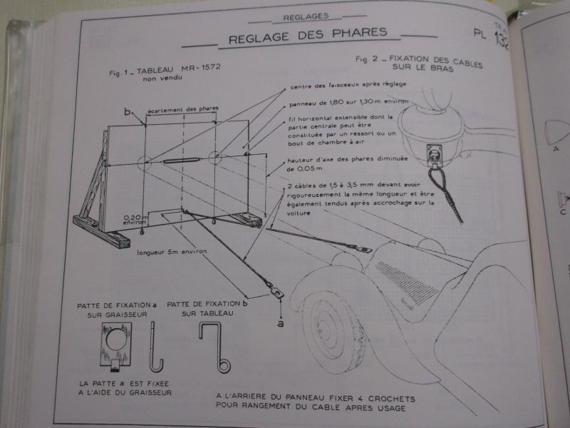

D'ailleurs, sur nos véhicules modernes, (en position code) il est indiqué par une vignette collé sous le capot, (pas loin des réglages de phares ) l'angle de rabattement en degrés. Le réglage est effectué avec un régloscope, véhicule en ordre de marche, moteur tournant et (si le véhicule en est doté) la commande de réglage au tableau de bord au maxi vers le haut .
Le réglage en direction est surtout importante en position phare.

Bonjour à tous
Jérôme, même si c'est hors sujet, tu trouveras la réponse à ta question sur la planche 132 du DR.
IMG_3221.JPG [ 48.99 Kio | Vu 3635 fois ]

Merci à tous.
Merci Yves, j'ai oublié que j'avais cette planche avec l'indication -0.05 m pour 5m qui est la réponse à ma question (donnée par Jean-Louis).
