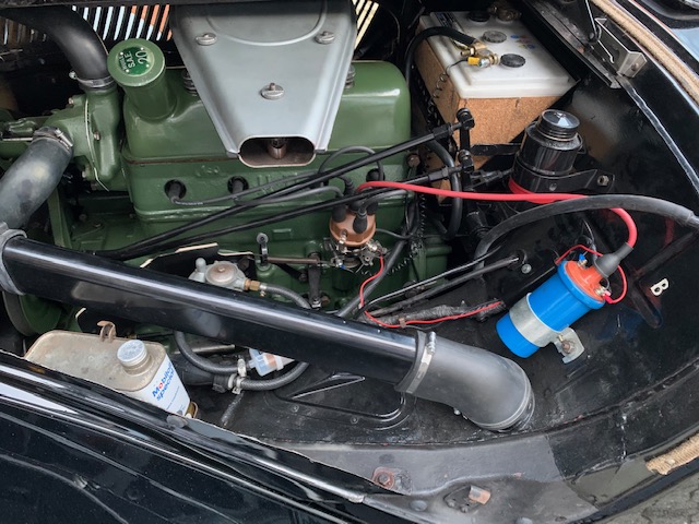

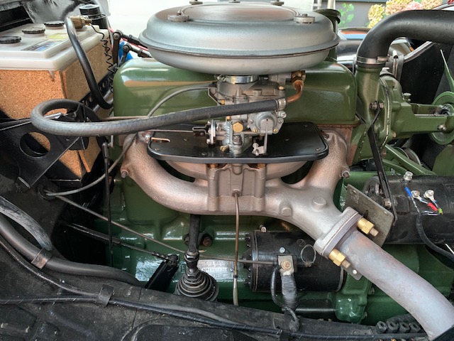

J’ai remonté mes vieilles Champions, j’ai roulé ce matin c’est un poil mieux mais ça pétarade toujours. J’insiste ! l’allumeur est parfaitement calé, j’ai essayé d’autres positions moteur tournant en avance exagérée, en retard exagéré, ça crachote toujours un peu.
C’est un allumage électronique.
C’est comme une impression que la voiture tourne sur 3 cylindres, richesse impossible à régler, presque très peu d’effet sur le ronron du moteur et ça crache toujours noir, même la richesse serrée à fond. Plus de prise d’air au carbu, pas de prise d’air aux collecteurs.
Il n’y a plus de problème de carburateur car c’est le 3ème qui est monté. Le premier avait une prise d’air à l’axe et est parti en révision, le deuxième est bouché à l’arrivée d’essence. Pas démonté mais renvoyé au M. qui l’avait révisé.

Vu la position du fil 1 de bougie je soupçonne un calage pas adapté malgré le fait que tu sembles être (trop) sur de toi

Oui, mais c’est la meilleure position pour voir la LED… et pour brancher le tube de dépression qui tombe en face. De toute façon la séquence 1-3-4-2 est respectée.
J’ai essayé un autre calage, c’est pareil.

Avec un allumage électronique ? Je passe la main.
Le tube d'essence doit passer devant le moteur sous/derrière la pompe à eau, me semble t-il.
Toujours je me dis que s'ils l'ont mis là, c'est qu'il y a une raison.

Je m’en doutais Jerôme ;-) mais cela reste un allumeur. Le problème est identique avec l’allumeur mécanique d’origine.
Avec le carbu d’origine la durite d’essence passe bien devant, ce carbu est un prêt, je n’ai donc pas touché la configuration, je l’ai monté comme cela pour ne pas la tordre dans tous les sens.
