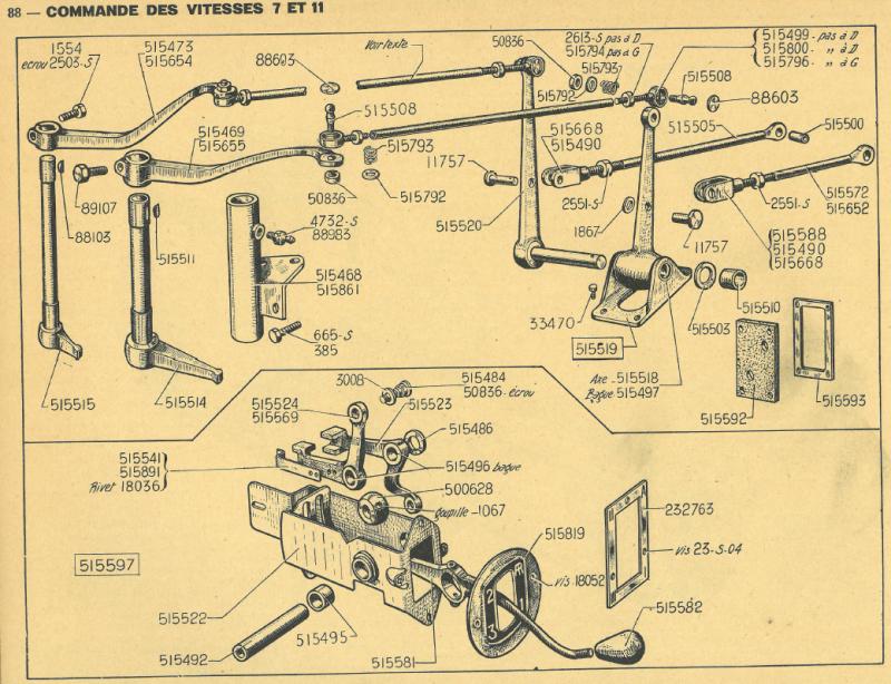

Salut a tous , j ai une petite question a 2 balles , je ne vois pas sur les vues en éclater si les barres qui relient mon sélecteur a la boite sont filetées au bout derrière le contre écrou , j ai un gros doute!!!!!!! Merci , tant qu a démonter autant tout faire !! :D

Ces deux barres sont bien filetées aux extrémités pas à droite et pas à gauche, avec contre-écrou. Je ne comprends pas trop la question ?

Merci Marco , ben il y plus de filetage sur celle du haut ? Donc un problème supplémentaire qui vient s additionner a celui du sélecteur ! Du jeux plus du jeux , et c est la catastrophe pour passer la 1 et La marche arrière .

Elle n'a plus de filetage peut-être parce qu'elle a été raccourcie ? A vérifier. Ce sont des pièces qui se trouvent facilement en occasion.
 Sujet du message: Re: problème avec queue de vache
MessagePosté: Mer 07 Juil, 2021- 19:05
...Ou alors ce filetage serait simplement vissé à fond d'un côté ? :?

Salut , je crois quel a été bricoler cette barre , je vais trouver ça je pence !

Bonsoir , problème de tige résolu ! Maintenant il me reste la grille , j en ai récupérer 2 et il faut en faire une , en principe ça devrait le faire , faut juste trouver le temps!!! A plus ,Manu. :D
