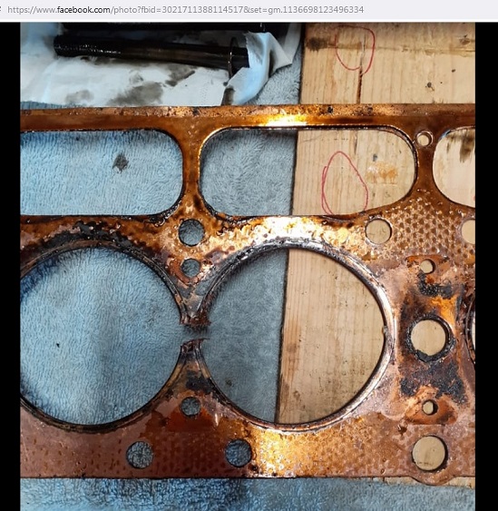

A votre avis, comment une telle chose a pu arriver ?
joint_culasse.jpg [ 145.66 Kio | Vu 7559 fois ]

Il peut y avoir plusieurs causes, la plus probable est certainement une surchauffe moteur.

Une vue partielle du joint ne permet qu'une réponse approximative, surtout qu'a mon avis, ce n'est pas la joint qui est en cause.
Pour bien déterminer la chose, un contrôle de la planéité de la culasse et le dépassement des chemises qui est à vérifier, à partir de là un bon diagnostique peut être établi.
Poster l'ensemble du joint recto/verso de la culasse et du dessus du bloc. Avant nettoyage, après, les indices auront disparus.
A priori, une mauvaise hauteur de dépassement des chemises, la compression passant d'un cylindre à l'autre, qui en peut de temps "bouffe" le joint.
