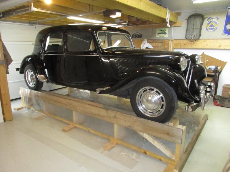

Le " pont " est fonctionnel.
J'ai déplacé les ridelles du côté extérieur car la nervure sous le bas de caisse frottait.
J'avais déposé les bavettes, car il était sur que cela ne passerait pas.
Comme je l'avais prévu, la stabilité n'a aucun point faible rien ne bouge, je conseille juste d'augmenter la largeur des plateaux à 300 mm rendant plus confortable la mise en place.
Dans un espace restreint, 2,08 de hauteur il est possible de relever une trac ( 1,54 ml de hauteur ) de 48 cms il reste 4-5 cms de marge, le point bas du premier volet de la porte sectionnelle est à 1,99 ml, le pont reculé de 85 cms à l'intérieur çà passe sans toucher le toit de la voiture.
La longueur des rampes doit être de 3 ml.
Pour un budget très faible de 180 Euros TTC prix public.
Prêt pour l'intervention.

Très beau travail.
