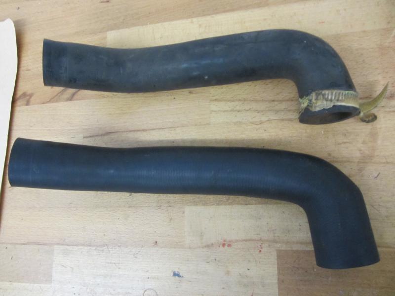

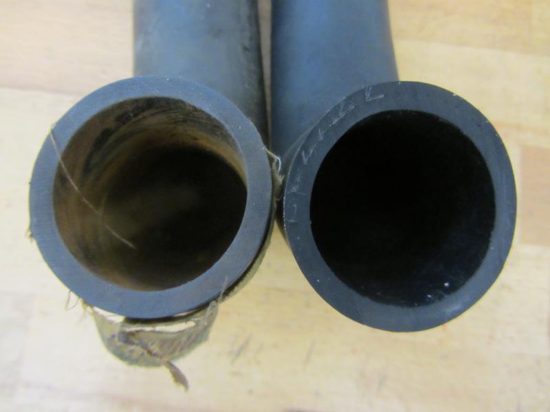

Ceci n'est pas tout à fait vrai, on trouve différents cas de figure.
Ci-dessous 2 durites, une d'époque de marque Hutchison, non armée et lisse et une achetée neuve en 2020 chez Classic Auto Services dont la surface extérieure est plus granuleuse et qui est armée de textile.
IMG_2480r.jpg [ 45.35 Kio | Vu 5596 fois ]
On voit sur celle de droite la trame textile sur la tranche.
IMG_2481r.jpg [ 31.72 Kio | Vu 5592 fois ]
Peut-être bien que des durites armées de fibres métallique ont existé mais je n'en ai encore jamais vu.

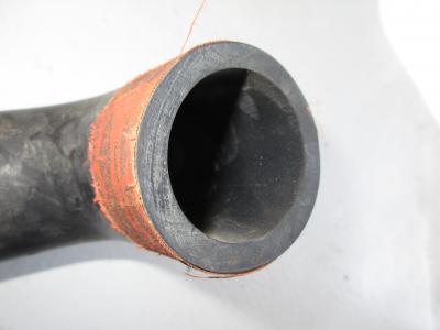

Les Durit d'époque, comme le dit Jérôme ont une certaine rigidité et ne s'écrasent pas facilement au point de rétrécir avec la dépression de la pompe à eau.
Par contre sur toutes les Durit Kléber d'époque que j'ai, aucune n'est armée.
D'autres marques l'ont peut-être fait, mais je n'en ai pas le souvenir.
