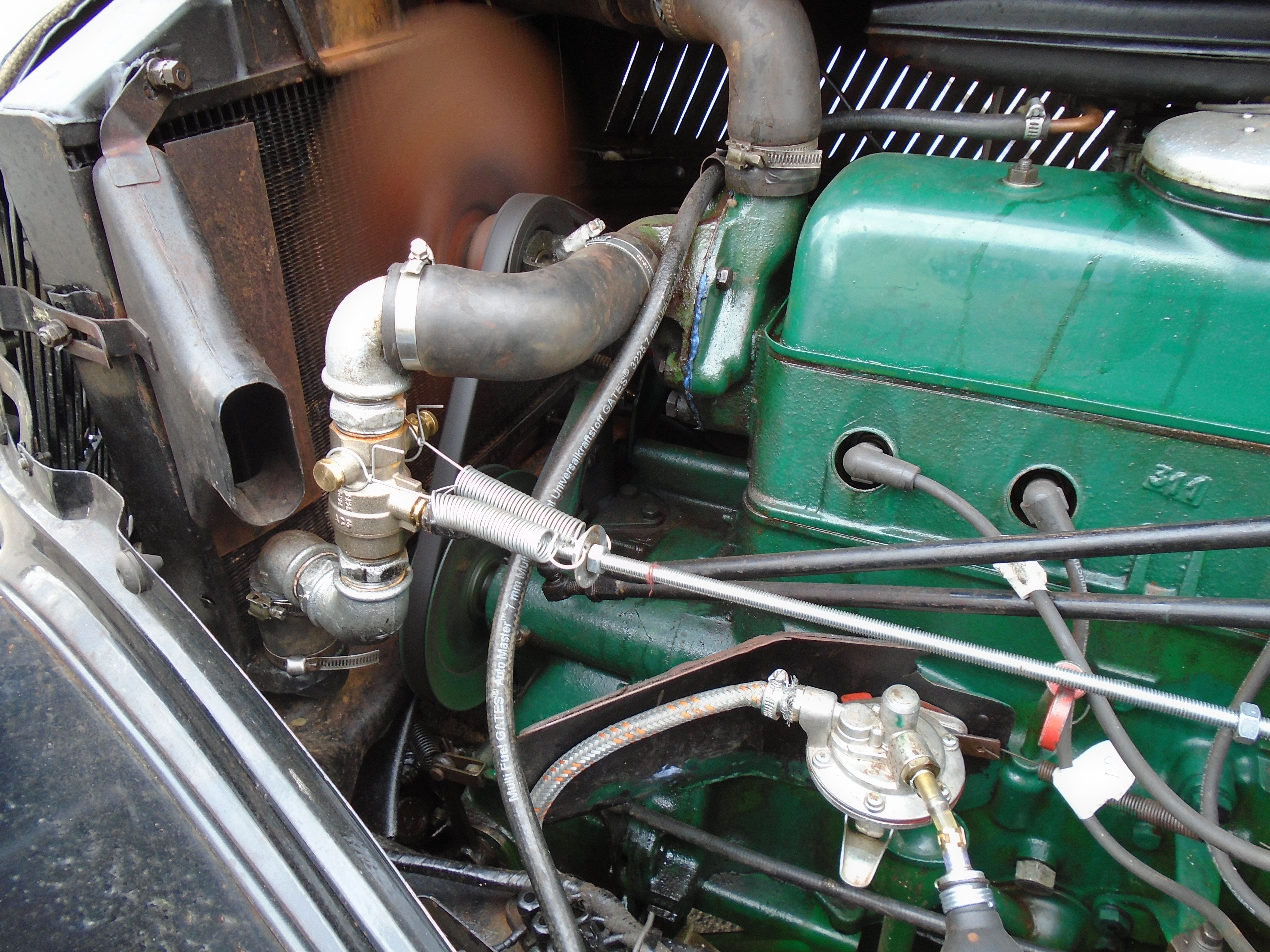

 Sujet du message: Re: ROBINET de jardin dans la durite
MessagePosté: Jeu 24 Fév, 2022- 23:06
Messages: 188
Michel Chevrons a écrit:
Suite à un sérieux problème de surchauffe sur une 11d que je viens d'acquérir, j'ai monté un radiateur neuf. Résultat: je ne dépassais plus les 40 ° , même en occultant le devant du radiateur à 60% sur sa surface ! Incroyable mais vrai ! et pourtant la température ext était de +10°.
Suite à de nombreux arrêts pour réduire ou augmenter la surface du rideau cartonné placé devant le radiateur : j'en vais marre ! Trop de gymnastique, et pas très technique !
J'ai donc décidé de placer un robinet de jardin dans la durite verticale (diamètre 40) . Ce robinet est manœuvrable de l'intérieur grâce au prolongement d'une tige filetée qui arrive sous le tableau de bord.
Robinet fermé (tourner à droite) : le moteur monte vite à 100°
Robinet complètement ouvert (tourner à gauche) : thermomètre maxi à + 40° comme avant !
En ouvrant le robinet à moitié , la température se stabilise définitivement à +75°.
J'ai évidemment effectué des tests d'ouverture et de fermeture du robinet sur de longues distances variées: très concluant. La température peut être alignée à la hauteur choisie.
Les variations sont rapides si je joue avec le robinet.
Le robinet acheté chez JAR--INA (avec deux coudes diam 40 et deux raccords 40 mm) sont en acier zingué.
Prix de l'installation : 30 € maxi.
Temps d'installation : 2 heures ( l’adaptation de la tige filetée sur le robinet m'a pris du temps. Je ne suis pas mécano professionnel , mais avec du tâtonnement et un peu de réflexion, on y arrive...LOL :D
Je n'ai plus de problème de refroidissement :D . Par habitude je surveille encore le thermomètre : mais il ne bouge plus de ses 75°.
pourrais tu nous mettre 2/3 photos de ton installation STP ?
Merci d'avance.

Le robinet du circuit de refroidissement manœuvrable depuis l’intérieur de la TU.
Commentaire: Le robinet de refroidissement manœuvrable depuis l'intérieur de la TU.
TRACTION. Robinet de jardin fév 2022.JPG [ 7.27 Mio | Vu 567 fois ]
Merci pour la photo. Surement très efficace mais pas très discret !
Olivier.
Olivier.
Très efficace : c'est certain. Après 2 000 bornes toutes conditions : plus aucun problème de refroidissement. Je ne regarde même plus le thermomètre.
A l'arrêt ou en roulant: on ne voit pas que c'est moche, ou indiscret, ou tortueux, ou disgracieux, ou schmilblick ou autre adjectif.
Perso je recherche l'efficacité et le sécurité mécanique d'abord.
Evidemment, à l'arrêt , si j'ouvre le capot, l'installation se voit. Mais je n'ai jamais roulé avec le capot ouvert... :D
