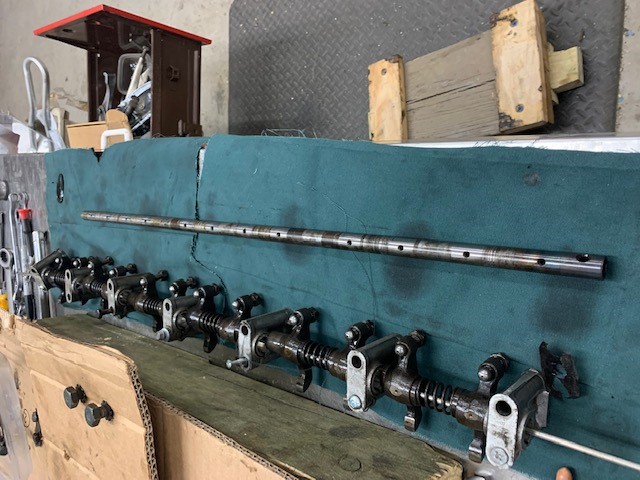

Quelques photos pour illustrer le propos
- certains culbuteurs sont bien lubrifies (les extremites)
- les culbuteurs du centre sont nettement moins bien lubrifies (peu d'huile dans le canal superieur)
- je tombe le moteur ce week-end pour demonter le bas carter et nettoyer tout ca
- je vais deposer demain le tube de culbuteur et en fonction de l'usure decider ou non de le deboucher our remplacer.
Quid du test de la lime? Vous utilisez une lime pour evaluer la durete du metal ou son traitement de surface?
Bien a vous

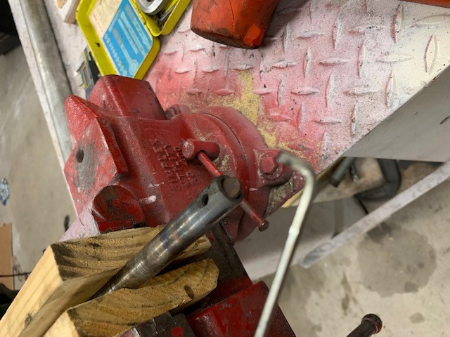

Nous avons demonte la rampe.
Les pastilles partnet facilement en chauffant les extremites et en utilsant une cle allen coupee a 8 mm pour faire levier.
L'interieur etait sale mais rien de dramatique, voir photos
Par contre le tube / axe montre des signes d'usure avec 0.05 a 0.1 mm de jeu, ce qui explique pourquoi l'huile coule au niveau du tube mais ne monte pas dans les gouttieres des culbuteurs.
Y a t'il une tolerance maximale ?

 Sujet du message: Re: Deboucher la rampe de culbuteurs?
MessagePosté: Lun 01 Mar, 2021- 18:16
Bien intéressant : je suis toujours fan des démontages avec série de photos.
L'usure de l'axe ne me semble pas inquiétante. L'huile circule sous pression et monte grâce aux trous calibrés. Les maintenir bien débouchés me semble la seule action à entreprendre (+ un toilage général de l'axe pour faire beau). Me trompais-je ?

MessagePosté: Lun 01 Mar, 2021- 21:46
Messages: 1239
Bonsoir, 0.1 mm de jeu sur un axe de 14 mm c'est beaucoup trop, pour cette raison que l'huile n'arrive pas jusqu'aux gouttières, elle s'échappe sous les culbuteurs. Le débit d'huile n'étant pas très élevé dans la culasse.
Il faut remplacer l'axe par une pièce de bonne qualité.
MessagePosté: Lun 01 Mar, 2021- 23:16
Inscription: Mar 16 Avr, 2019- 14:10
Messages: 23
Merci pour le conseil, je ne suis pas fan de remonter un axe avec autant d'usure en effet. L'huile s'echappe autour des culbuteurs au lieu de remonter dans les gouttieres. Cela expliquerai aussi pourquoi la pression d'huile diminue a chaud quand l'huile est plus liquide.
Rest a trouver un axe de qualite raisonnable. Une option pourrait etre de faire proceder a un traitement thermique de surface.
