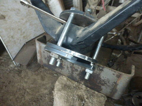

tu peux faire comme celui la , il y a plus simple car une fois le dessous fabriqué tu le prend avec un 2 voir trois griffes

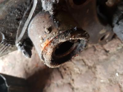

Bonsoir voilà qqe nouvelles,
démontage des arbres longs , aucuns problèmes pour les retirer .
démontages des rotules inf et sup , je reste étonnés , elles sont dans un très bon état.
Par contre les silents bloc , c'est la catastrophe , vous avez bien fait de me les faire. contrôler.
En effet les bagues intérieures tournent dans le caoutchouc.
Et le 8 ème jour il créa le V8.

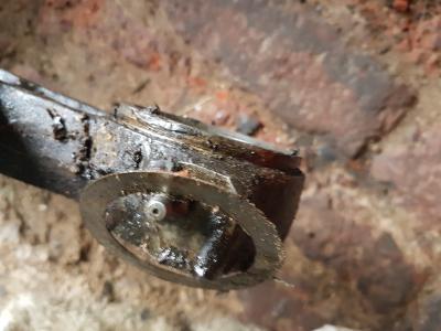

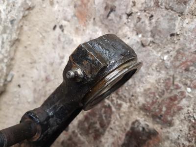

Une petite question encore ,
L'épaulement qui tient le cache poussière de la rotule inférieure est parti en morceau.
Puis remonter comme cela ou cette pièce est elle vendue ?
Voici les photo le bon épaulement et le coté sans.
Anicalement.
 Sujet du message: Re: train avant de Lucienne
MessagePosté: Lun 16 Nov, 2020- 21:25
Messages: 1239
L'épaulement n'est pas livré séparément, il faut en réaliser un à l'aide du survivant comme modèle. Il est soudé par 3 points électriques sur le bras, sans ça le cache poussière ne teindra pas en place.
A la vue de la photo des silentblocs, ils sont à remplacer impérativement.
Lorsque j'ai refait le train-avant de ma 11 BL, j'ai fait vulcaniser mes silentblocs à neuf chez Franssen en Belgique, travail impeccable. Je tenais à garder toutes les pièces d'origine de la voiture car elles n'étaient pas corrodées.
