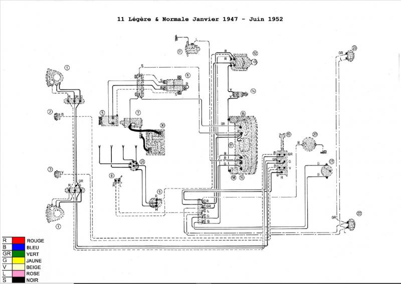

 Sujet du message: Re: Grand silence....au démarrage !!!
MessagePosté: Ven 04 Sep, 2020- 20:18
Messages: 1239
Il te faut suivre ce schéma.
Schéma 47-52.jpg [ 54.22 Kio | Vu 6163 fois ]
MessagePosté: Sam 05 Sep, 2020- 10:02
Messages: 457
Localisation: Quéven. 56
Bonjour a vous
En suivant le schéma électrique de la RTA pour modèle avant 52:
# J ai effectivement installé un coupe batterie -, et j ai du jus après sa mise en service, ou en le shuntant.
# Pour mes contrôles,je suis bien parti de la batterie + vers le démarreur, puis ensuite de celui-ci vers la barrette sur caisse: toujours du jus...
Cet aprem, je vais valider si l ampèremètre est alimenté, ainsi que le contacteur a clé...
Vos suggestions seront évidemment reçues avec la plus grande attention !! :)
