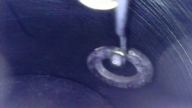

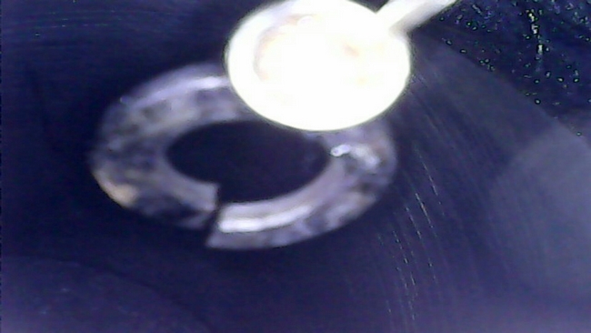

Des nouvelles de la rondelle.
Je reprends seulement aujourd’hui pour cause d’obligations grand-paternelles. Bonne nouvelle elle est en acier, je vais essayer de la sortir par le puits de bougie.

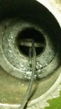

Mauvaise nouvelle, elle ne passe pas !
Prochaine étape, essayer de la sortir par la soupape d’admission par soufflage dans le puits de bougie et aspiration par le trou d’admission. Je vais confectionner les embouts adéquat pour éviter les déperditions.

 Sujet du message: Re: Incident alacon.

Elle ne peut pas être sciée avec une petite lame comme elle est tenue par le fil de fer puis en la tordant un peu sortir ?

Bonjour Pierre,
J'y ai pensé mais j'ai peur de mettre de la limaille dans le cylindre et de ne pas pouvoir tout aspirer, j'ai peur aussi d’abîmer le filetage.

La limaille, pas facile, mais ne peut-on pas la récupérer à l'aide d'un aimant ?
Sinon, aurais-tu une pince coudée avec un bec assez fin pour resserrer au max la rondelle, puisque c'est une rondelle fendue ? Ainsi, en réduisant son diamètre, elle finira peut-être par passer par le puits de bougie ?
Bon d'accord, le puits de bougie n'est vraiment pas large pour travailler dedans...
