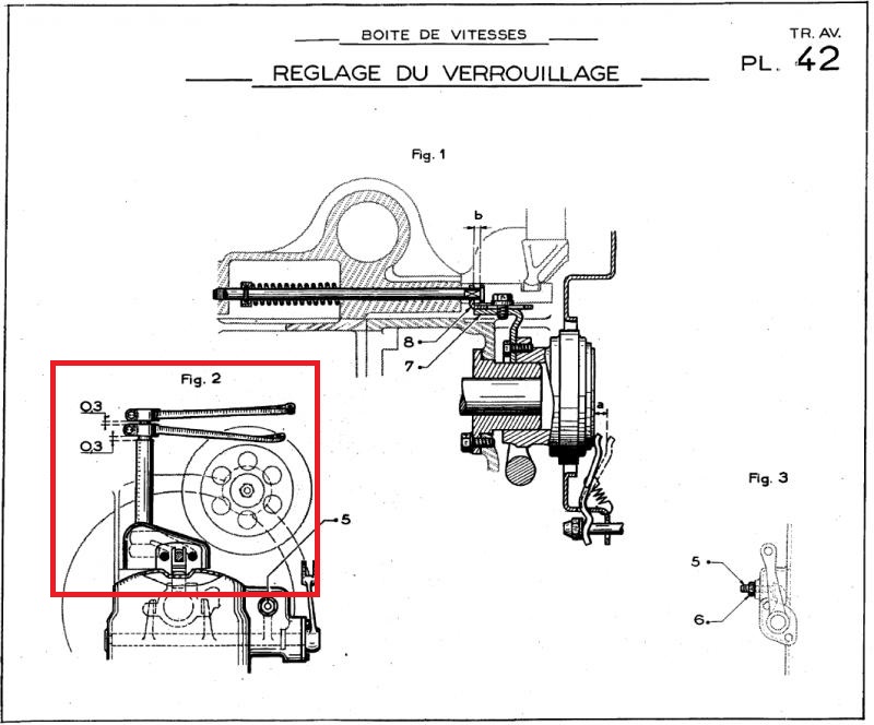

Ci-dessous fig 2
Verrouillage BV.jpg [ 107.88 Kio | Vu 3222 fois ]

Je peux démonter tout cela sans risque de dérégler quoi que ce soit ?
Tu peux sortir l'ensemble complet sans toucher au réglage des rotules en bout de barre. Ou même laisser les rotules connectées et soulever le tout, car elles sont coniques à la fixation, généralement ça tient plutôt bien.
