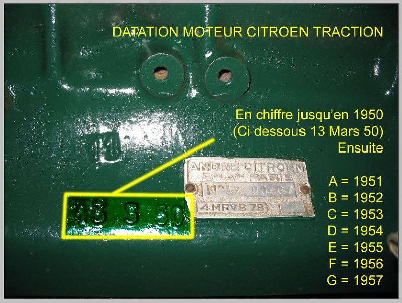

Il y a une date de fonderie sur le côté droit du bloc.
Dater_moteur_Traction.jpg [ 100.99 Kio | Vu 7467 fois ]

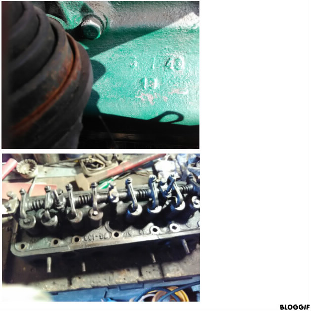

voilà ce que j'ai trouvé ( 3/1/40) à gauche des rivets de la plaque,ainsi qu'une photo des culbuteurs qui me posent problème

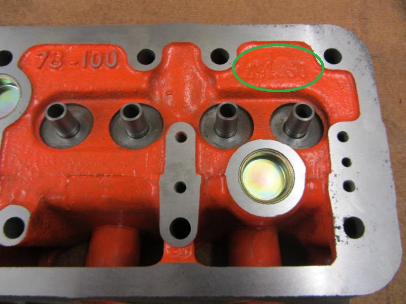

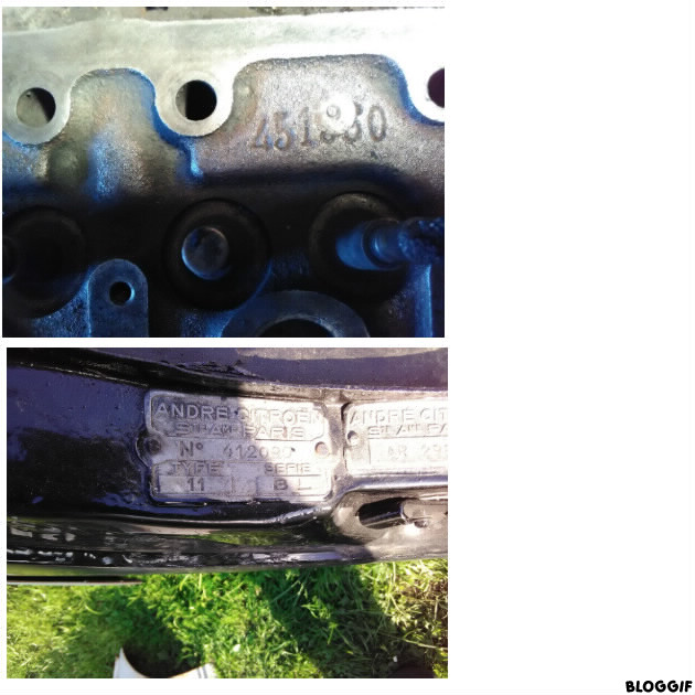

Donc le bloc à du être remplacé, ou le moteur complet. Y a t'il encore une plaquette sur ce moteur ? Est-ce un "pré-perfo" ou un "perfo" ?
Si c'est un "pré-perfo" la culasse devrait être une 451.960, le n° se trouve au dessus du 4e cyl. côté chaud.
Réf. culasse.jpg [ 100.73 Kio | Vu 7308 fois ]

re Marco
Je viens de regarder c'est pas vraiment le même numéro 451 230 à mon avis
j'ai aucune plaque sur le moteur seulement le numéro de série et carrosserie
j'avais vu sur Google que le perfo est sortis en 1953 :?: mais je te fais confiance je suis nulle sur la traction

Non, c'est bien la bonne culasse, le n° 451.230 n'existe pas. Il y a souvent un dégazage de fonderie à cet endroit ce qui rend la lecture du n° difficile.
Ton moteur est bien un "Pré-perfo" la date de fonderie du bloc confirme un échange de celui-ci ou l'échange standard du moteur, dommage qu'il n'y ait plus de plaquette.

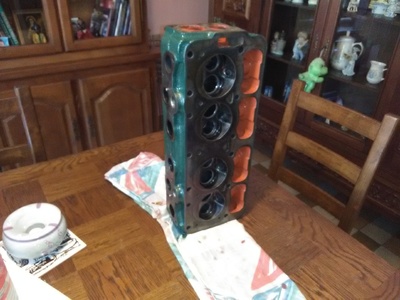

bon j'ai commandé des bagues de culbuteurs et bien nettoyé la culasse ainsi qu'un rodage de soupapes
bloggif_5f22f560ed6ac.jpeg [ 70.18 Kio | Vu 7195 fois ]

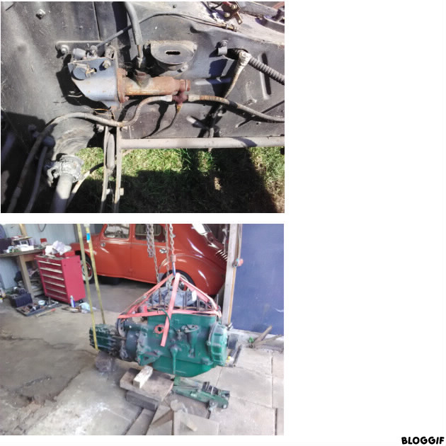

cette après midi ,j'ai déposé le moteur et je me suis aperçu que la durite coté ar G n'avait pas de fixation
si quelqu'un avait le même maître cylindre ça m'arrangerai,merci

Je ne vois pas de quelle durite il s'agit ?
Si c'est de la conduite de frein qui va vers l'Ar. elle est fixée avec la conduite d'essence par une patte commune double sous le jambonneau gauche. Trou taraudé en 5 x 0.75

sais la durite qui a du scotch blanc elle part vers le frein ar G sous le planché sans être raccordé
il existe peut-être un T sur celui de droite ?
franchement il vaut mieux rien faire que ce boulot (normalement elle roulée et freinée) :lol:
je vais essayé de prendre une photo sous le jambonneau

Bon le tuyau avec scotch est celui d'essence
l'autre et celui de frein arrière sauf qu'il devrait ce raccorder à l'arrière mais il manque le T
je verrais ça quand je la mettrais sur le flan

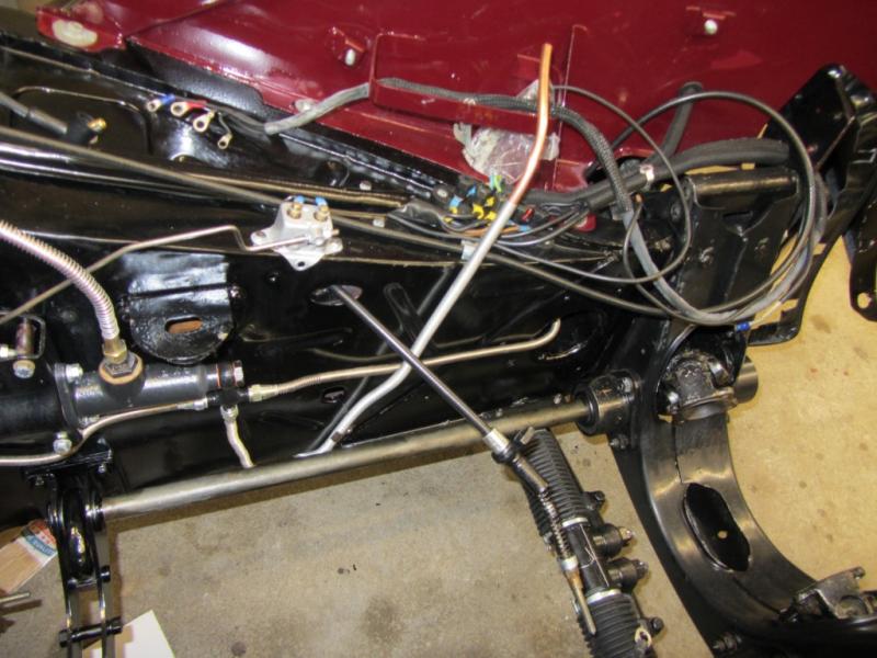

Je comprends mieux !

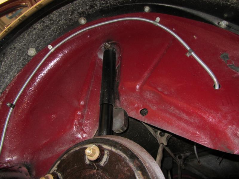

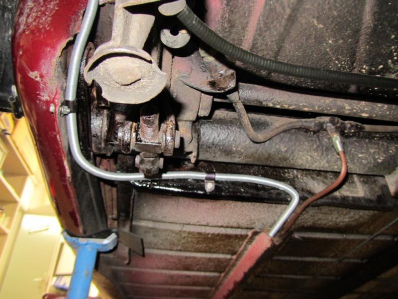

La conduite d'essence vient fixée par une patte en bas du jambonneau puis une seconde patte dessous ensuite elle passe dans le profil en V du plancher puis dans le passage de roue Ar.G. Elle est en une seule pièce jusqu'au réservoir.
La conduite de frein est fixée par une patte double, commune à celle d'essence, sous le jambonneau chemine par le même chemin jusqu'au raccord d'essieu Ar.
Conduites frein-ess.jpg [ 76.13 Kio | Vu 7178 fois ]
Conduites essieu Ar.jpg [ 75.15 Kio | Vu 7090 fois ]

merci Marco super avec les photos je comprend mieux :wink:
