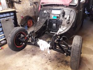

Bonne nouvelle , la Noiraude a quittée ses béquilles et à fait quelques mètres :wink: ..... à la poussette :lol:

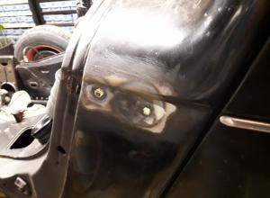

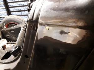

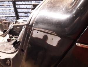

Ce matin opération bouchage de trous à la brasure les deux seuls trous sur la coque !!! ah oui quel boulot en carrosserie :lol: ,( trous percés par je ne sais qui pour fixer un rétroviseur :oops: )

Le peintre s'occupera de l'enduit :) .

Beau boulot Marc merci pour ce partage. Je te rassure, j'avais les mêmes trous avant restauration et même un vraissemblablement pour une antenne :D

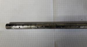

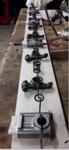

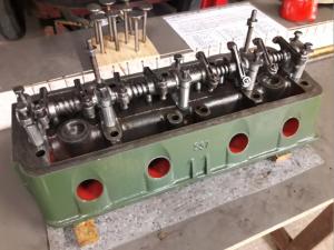

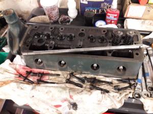

J'ai attaqué le nettoyage de la rampe de culbuteurs qui était déjà déposè depuis un moment suite à la rectif de la culasse chez Rectif 2000 .
L'axe à la dépose est en mauvais état j'étais donc à la recherche sur le net d'un axe en neuf ou en occasion et j'ai eu cette après midi un don à deux pas de chez moi d'une culasse ou j'ai récupéré l' axe en très bon état , je récupère aussi les culbuteurs pour avoir un ensemble homogène .

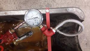

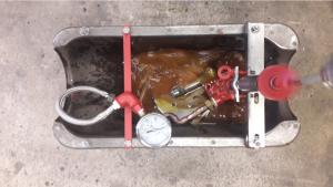

Ce matin essai de la pression de pompe à huile ...
Huile température ambiante 2,8 à 1000 T/minute .

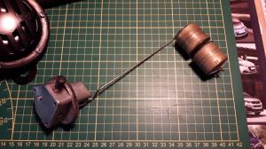

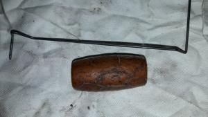

Le flotteur en liège étant hors service et faute d'avoir trouvé un bouchon de liège qui aurait fait l'affaire ( comme indiqué sur le Blog d'Olivier ) j'ai opté pour deux flotteurs de carburateur que j'avais en stock , par contre il à fallu pour le montage refaire le bras qui était trop court pour le montage des deux flotteurs dos à dos , j'ai utilisé un rayon de vélo du même diamètre 2 m/m galvanisé , j'ai testé au multimètre ça à l'air de fonctionner correctement , à voir à l'usage .

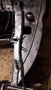

Reçu ce matin les passes fils du coup mise en place du faisceau électrique .

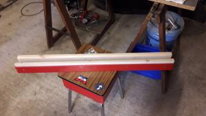

Ce matin fabrication de l'outil MR-3300-110 du dictionnaire des réparations .
