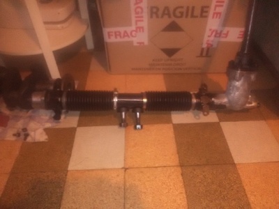

je viens de changer les soufflets ca va pas très compliqué

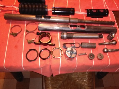

moi je n'avait pas de jeu mais comme il n'y avait plus de soufflets
j'ai préféré démonter

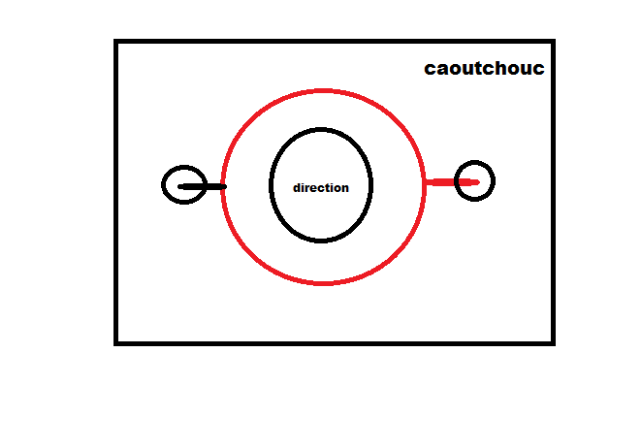

Etant occupé à remonter la crémaillère sur la voiture , je remonte donc un nouveau joint de passage de tube sur le jambonneau.
ma question est : comment celui-ci est il fixé avec l'épingle .
Je ne comprend pas trop le système de fixation !
pouvez-vous m'éclairer à ce sujet :?:
Merci d'avance.
Et le 8 ème jour il créa le V8.
 Sujet du message: Re: Graissage crémaillère .
MessagePosté: Ven 19 Mar, 2021- 14:24
Lorsque j'ai remonté la mienne, j'ai utilisé l'épingle d'origine et pour faire simple avec une bonne étanchéité, j'ai collé à la Néoprène
Donc tu as ça
Tu passes la colonne à travers la carrosserie, tu mets le cache caoutchouc, tu passes le tube de la colonne dans le trou central de l'épingle et tu passes les pointes de l'épingle dans les trous latéraux et derrière la tôle pour tenir voir schéma :D
