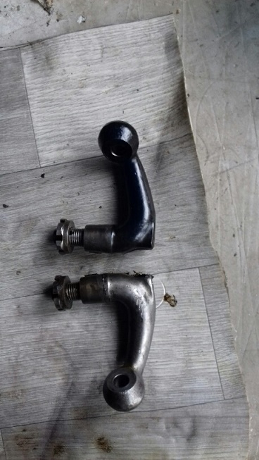

Cet AM, petit tour chez Alain pour récupérer mon bras sur le pivot de direction qu'il a sorti avec sa presse : merci Alain car il est gonflé ce Pierre de se pointer un dimanche et merci à Sylvie pour le café !
En fait Jean-Michel il y a un droit et un gauche et celui que tu m'a passé en dépannage ne correspondait pas, c'est un droit !

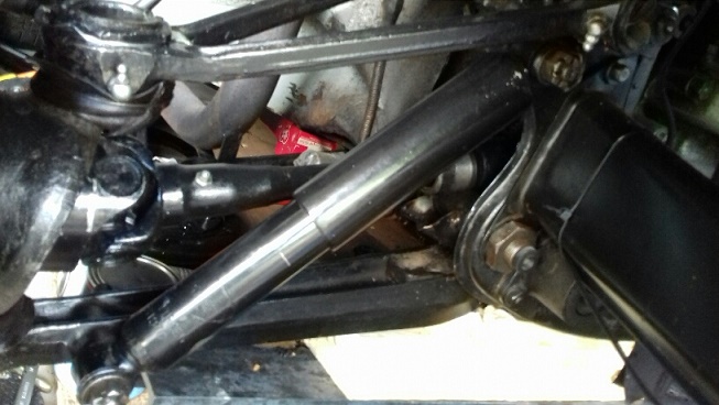

Celui que j'ai récupéré est maintenant prêt à poser, enfin WE prochain !

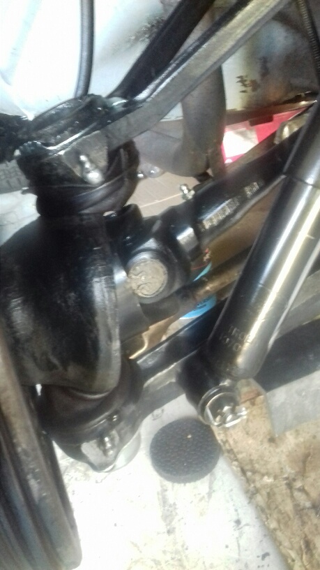

C'est bien plus propre maintenant avec des transmissions presque posées (enfin à droite).

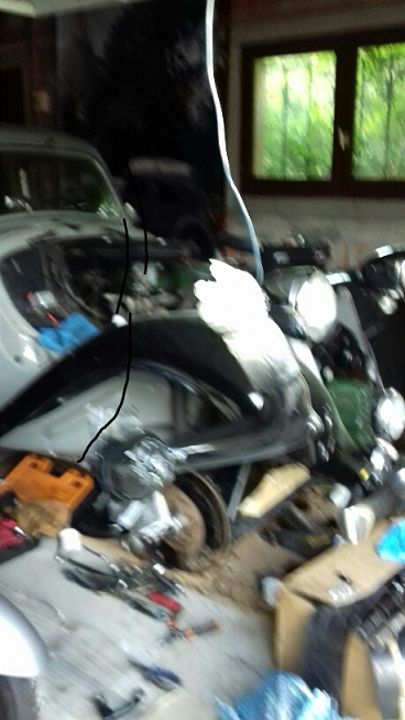

Aujourd'hui Ascension, on remonte : clin d'œil à Michel :D
C'est bien propre, la calandre en place :

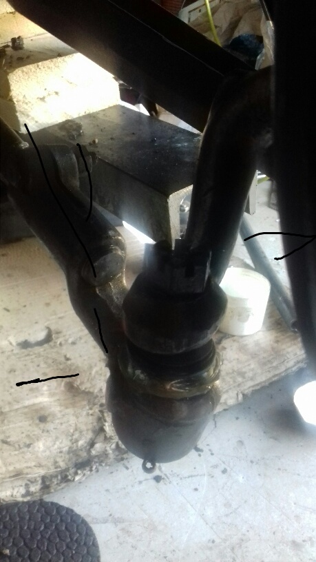

Mais un petit souci, au moment de serrer la rotule de direction côté droit : impossible de serrer l'écrou, la l'axe de la rotule tourne sur lui-même ! Même la clé à chocs n'y peut rien ! une combine ?

Je les ai démontées et montées sans problème jusqu'à présent... je n'y comprends rien. Merci pour vos conseils.

Salut Pierre
la rotule est conique et si elle n'est pas enfoncée dans son logement, elle tourne comme tu le constate, ce qu'il faut faire c'est lever le bras sous la rotule avec un cric en intercalant un morceau de bois ce qui poussera la rotule dans son logement-et te permettra de visser :D :wink:
