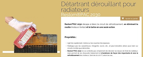

Olivier45 a écrit:
Merci.
Avez-vous une idée de la fourchette de prix et du temps d'immobilisation nécessaire pour un garagiste ?
(Pour nettoyer le circuit de refroidissement)
Une opération simple que tu peux faire toi même.
Tu vidanges ton circuit radiateur et bloc moteur
Tu remplis avec un détartrant de chez Restom par exemple et suivant bien le recommandations
Detartrant.JPG [ 42.82 Kio | Vu 7337 fois ]
Un bon rinçage et tu refaits le plein avec du LDR
Ils ont aussi un réducteur de température mais beaucoup plus cher que celui de Michel
Va voir leur site.

Merci du conseil.
Je vais essayer de faire ça, c'est une bonne idée.
