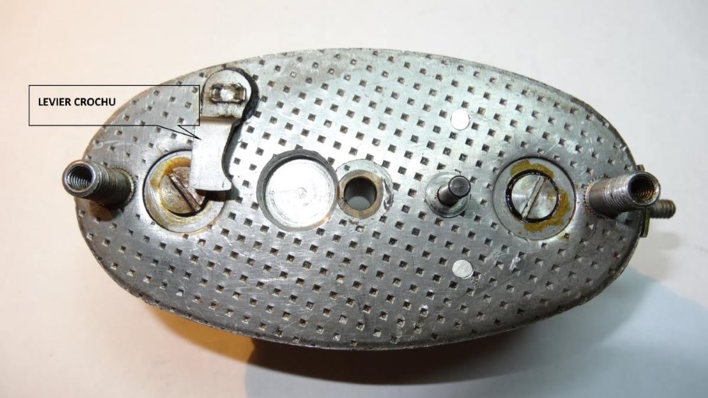

Jean03, une question : j'ai démonté le moteur, tout nettoyé la vieille graisse, remis de la neuve et tout remonté. Il fonctionne.
J'ai fait en sorte que le levier crochu (dans le carter des engrenages) s'engage dans la lumière du gros pignon, mais ensuite j'ai 2 positions possibles pour monter le disque rond à mortaise (qui va entraîner le mécanisme d'essuie-glace).

Est-ce qu'il faut indexer ce disque dans une position particulière ?
A priori je n'ai plus la pièce qui fait la liaison entre la mortaise et le doigt du mécanisme d'essuie-glace. Il faut que je trouve une solution sans payer 10€ de port pour une aussi petite pièce.

Mais regarde dans le DR à l'opération N°19 il est dit: Mettre en place les 2 pignons fibre. Remplir de graisse (genre Mobilcompound) la cavité recevant les pignons. Placer le joint, monter le flasque support en orientant l'encoche du plateau rotatif face au crochet d'arrêt.
11BL 1955

J'ai aussi le dictionnaire des réparations, mais le texte que tu cites, correspond, pour moi, à la version d'avant 52. J'ai les 2 versions sur mon exemplaire.
Pour un essuie-glace sous auvent (après 52), il est juste dit "placer le joint, mettre en place le boitier en maintenant le frein écarté, serrer les vis".
D'où mon interrogation. Est-ce pareil sur un d'avant 52 ? Je n'en ai jamais vu.

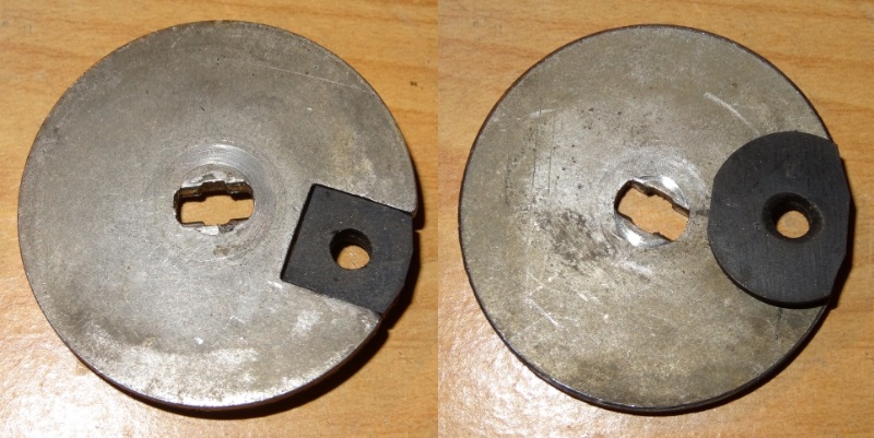

Je ne pense pas car ils parlent de 2 pignons fibre. Or j'en ai un et un en métal.
A priori tout le système de biellettes fonctionne bien, sans point dur. Mais je vais quand même démonter car un des axes d'essuie-glace s'enfonce dans la carrosserie.
J'ai fait un bricolage pour remplacer le canon en caoutchouc qui est dans l'encoche. Je me suis servi d'un clapet de robinet que j'ai taillé et collé.
Il est plus dur je pense que le caoutchouc qu'on peut racheter en refabrication. Je verrai bien avec le temps. Maintenant je sais démonter le moteur.
DSC02614 recto-verso.jpg [ 128.98 Kio | Vu 9515 fois ]
Une petite question : quand tu arrêtes les essuie-glace avec la tirette, ils continuent leur course pour s'arrêter toujours à la même position ? Ou il faut viser une position et pousser la tirette à ce moment là. Je pose la question car les miens n'ont jamais fonctionné donc je ne connais pas le comportement normal. Merci pour l'info.

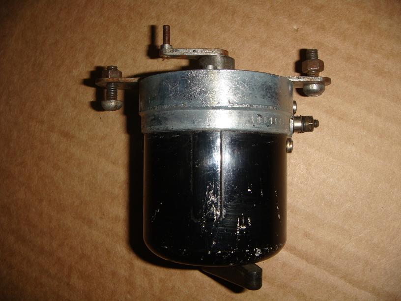

DSC04068MOD.jpg [ 84.03 Kio | Vu 9692 fois ]
 Sujet du message: Re: Démontage moteur essuie-glace sur une 11B 1955
MessagePosté: Jeu 01 Mar, 2018- 20:30
Inscription: Jeu 27 Juil, 2017- 11:06
Messages: 53
Oui, je sais et je vois que le système d'entrainement de la tringlerie est différent.
Jean-Paul - Haute Savoie - 11B de 1955 - Bleu spécial
OUI, en position arrêt , le moteur est arrêté par le levier cranté dans une position bien précise.
Rien à voir avec le modèle en haut de baie de pare brise, mais le principe de fonctionnement du moteur est le même.
Le bras D s'arrête complétement à D et le bras G s'arête aussi à D, mais c'est là qu'intervient la main D du conducteur, une légère rotation de la molette et ce bras sert à l'orienté complétement à G. Ce qui laisse une bonne visibilité.
Au repos les bras forment un V, en fonctionnement ils sont parallèles.
Pour trouver la bonne position un repérage avant démontage est IMPERATIF, comme la plupart du temps en mécanique.
Maintenant savoir si le cran est là ou là, il faut faire l'essai à l'établi apprêt avoir tout remonté.
J'opterais pour mettre le cran vers le haut comme sur la photo du dico des pièces.
La commande de marche/arrêt agit mécaniquement au niveau du moteur et non sur l'alimentation en courant.
Attention quand même que tous les petits caoutchouc soient bien en place, ça évite du jeu au niveau des bielles de commandes (quelques 10 ème donnent des mm aux bras) .
Quand à la pièce que tu as fais, c'est très bien, mais j'ai un doute quant à la durée. Il y à une petite pièce en laiton entre le caoutchouc et l'axe de commande. C'est là que l'effort est le plus important. Pièce réf: 721.235.
Quand j'intervient sur un essuie glace, je change toute ces petites pièces afin d'être tranquille un bon moment, et surtout que les essuies glace soient efficaces.
Maintenant à l'ouvrage.
Bonne journée.
J-Louis.

D'après l'essai que j'ai fait avec le moteur, le disque s'arrête toujours à la même position.
Je sais que le balai conducteur se rabat à gauche en bas du pare-brise, donc je vais pouvoir trouver la position du disque.

Bien sûr que j'aurais pu changer la pièce en caoutchouc, mais payer 8 ou 10 € de port pour une pièce à 3-4 €, çà m'énerve.
La coupelle en laiton est autour du caoutchouc et elle s'insère dans la mortaise du disque. L'ensemble coupelle-caoutchouc est monté sur le doigt d'entrainement, côté tringlerie.
Ma pièce en caoutchouc est fixée dans la mortaise et le doigt va venir dedans. Donc çà pourra prendre un peu de jeu à ce niveau. je verrai bien.
Quand tu dis "les balais forment un V au repos", çà signifie que le droit est rabattu à droite et le gauche à gauche, les 2 contre le bas du pare-brise ?
Donc en fonctionnement, ils bougent en sens contraire ?
