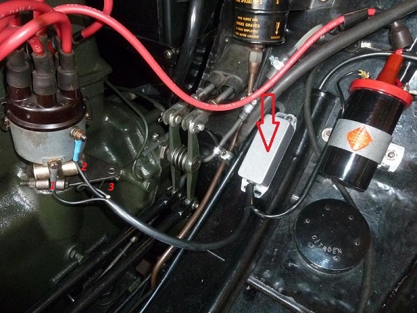

Le "Technibielle" c'est ça
P1050566AA.jpg [ 139.9 Kio | Vu 33772 fois ]
Et en cas de panne ,on débranche 1 et 2 et on remet 3 qui est en attente ( c'est a dire le condensateur)
......et ça marche mieux qu'avec l'allumage d'origine?

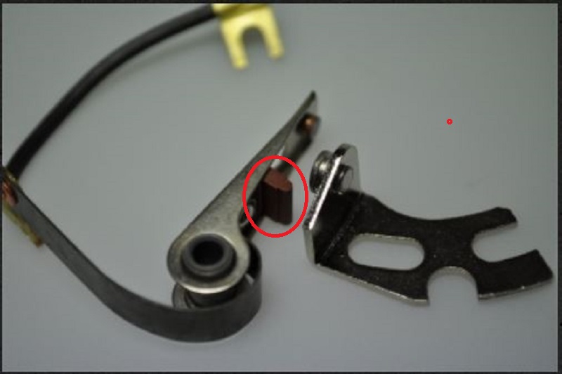

Euhhhh..........c'est ça le touchot.......
Vis.JPG [ 66.8 Kio | Vu 33097 fois ]
Sur ma voiture il est tout froid.........
 Sujet du message: Re: Allumage électronique
MessagePosté: Lun 18 Déc, 2017- 23:28
Messages: 578
C'est touchant, ben oui, c'est ça le touchot.
Celui de ta photo est en celoron,les modernes sont en "plastique" noir.
certains disent qu'ils s'usent plus vite, mais je n'ai pas constaté çà.
