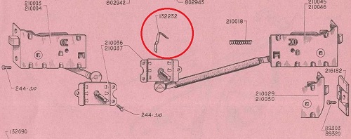

Normalement sur la poignée avec le barillet la serrure ne doit pas avoir le ressort 132232 pour le verrouillage de l'intérieur
_00226.jpg [ 59.12 Kio | Vu 9585 fois ]
Si c'est le cas c'est que cette serrure a été changée.
Le barillet a clef extérieur n'agit pas sur la serrure intérieure et donc ne peux pas déverrouiller la porte en cas de blocage
