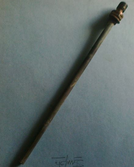

bon il pleut à verse ce matin sur le vexin alors les essais vont etre remis ...je me demande si ce n'est pas la pompe qui n'apporte pas son lot suffisant d'essence.... on va commencer par là...
pas de prise d'air sur la pompe, au moins en apparence, on ne voit pas d'essence qui suinte...

Vérifie -si ce n'est déjà fait- l'empilement des rondelles qui servent de crépine au bout du plongeur dans le réservoir
Si ta voiture n'a pas servi depuis longtemps, il se peut que l'essence passe mal, à cause de cochonneries ou d'eau au fond du réservoir

alors, prise de reservoir c'est fait, mais là ...rien à declarer... un simple tube qui plonge...
donc on va voir du coté de la pompe...

Pas de filtre ni de crépine au bout ???
Bizarre
Pas de filtre entre le réservoir et la pompe ?
Les saletés arrivent directement à la pompe ?
Je ne connais pas bien la 15
Est-ce qu'il y a un seul tuyau métallique entre le réservoir et la pompe ?
Pas de durit coudée en caoutchouc au dessus du réservoir ?
Pas de durit caoutchouc sous l'aile arrière gauche ??

Je viens de jeter un œil sur le catalogue des pièces de 15
Il semblerait qu'il y ait un filtre (par décantation ?) près du réservoir
Est-il propre sur ta voiture ? N'y a-t-il pas une prise d'air à cet endroit ?

Oui Michel
Juste un tube et un filtre a décantation dans le coffre caché dans une petite boite métal.

Alain, il n'y a pas de solution de continuité dans la canalisation métallique entre le plongeur et la pompe (à part le filtre, bien sur) ???
Sur la 11, il y a une durit coudée au dessus du réservoir, puis une durit sous l'aile arrière gauche, puis encore un bout de durit caoutchouc à l'arrivée à la pompe
Sur la 15, rien ? qu'est-ce qui absorbe les vibrations du moteur ?

Cuivre entre réservoir et filtre du coffre
Cuivre entre filtre du coffre et passage dans l'aile AR
Une durite d'une vingtaine de centimètre a l'avant de l'aile AR gauche (en bas)
Cuivre après ce petit morceau de durite jusqu'au compartiment moteur
Petite durite jusqu'à la pompe.
La pompe
Et cuivre de la pompe au carbu.
Je dis cuivre, mais c'est plutôt métal cuivré.

Tiens, c'est l'inverse de la 11, qui a le bout de durit sous l'aile arrière gauche (donc coté pompe au moteur)
J'aurai appris quelque chose !!!
C'est souvent qu'on ne pense pas à changer ce caoutchouc et comme les essences actuelles sont corrosives j'ai déjà vu du chewing-gun à la place ...........................
Je crois que le métal est du "cupronickel "

Une question bête: le tube plongeur n'a t il pas de petits trous qui feraient perdre la depression d'aspiration? Moi je le testerais bien à la soufflette en bouchant une extremité pour voir. Ou sinon, plus radical pour savoir si ca vient de l'alim essence, un jerican qui alimente par gravité directement le carbu et là tu verras vite: si ca fonctionne, il faut checker effectivement en amont, si ca peclote, c'est pas la peine e chercher du coté reservoir, pompe, ligne d'alim. Sinon, tu es sur à 100% de la qualité de ton essence?
