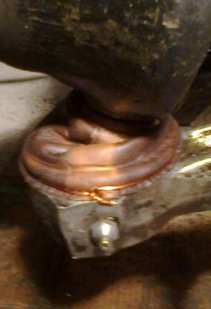

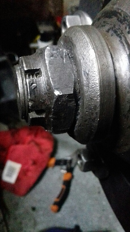

c'est nickel. La rotule inférieure est démontée, nettoyée, et remontée..Cuir change.
au suivant !
la pompe est démontée..donc le week end etait traction...ah ah ah..
amicalement
Fred

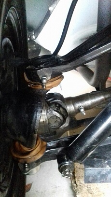

J'ai bien reçu mes clavettes et commencé à remonter le pivot droit avec ses cuirs. Jusque là tout va bien.
Pivot droit.jpg [ 47.45 Kio | Vu 7574 fois ]

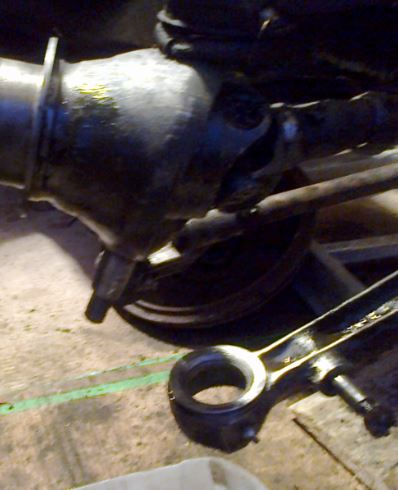

Sur le côté gauche, c'est plus compliqué, un peu trop rapide et grosse méconnaissance, résultat je suis bon comme me le dit Alain pour changer mon pivot ! :evil:
Si l'extrémité n'est pas tordu, ça reste récupérable. Sur tour, entre pointe avec un outil à fileter.
Sinon, avec filière VIRAX qui à les peignes amovible, avec douceur et attention pour refaire les filets.
Il reste suffisamment de filets pour que l'écrou serre correctement.

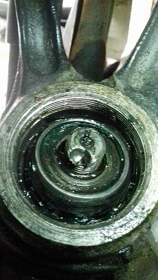

Autre problème maintenant, le démontage de l'écrou sur la fusée de transmission ! Fusée gauche = pas à droite donc du classique (enfin normalement) car je n'arrive pas à le sortir. Il a pourtant bougé car le trou de de la goupille n'est plus en face de l'écrou. J'ai tenté la clé à chocs, la rallonge de 1 mètre... rien n'y fait. J'espère que c'est bien un pas à droite car je n'ai pas d'autre écrou pour vérifier. Une technique, il faut chauffer ?
Ecrou fusée gauche_.jpg [ 122.33 Kio | Vu 7521 fois ]
Merci pour vos conseils.
Pierre
 Sujet du message: Re: rotule inférieure 11 CV
MessagePosté: Dim 05 Mai, 2019- 14:28
NON, :mrgreen:
C'est un pas à gauche.
Maintenant il faut prendre une rallonge de 2 mètres. :lol:
