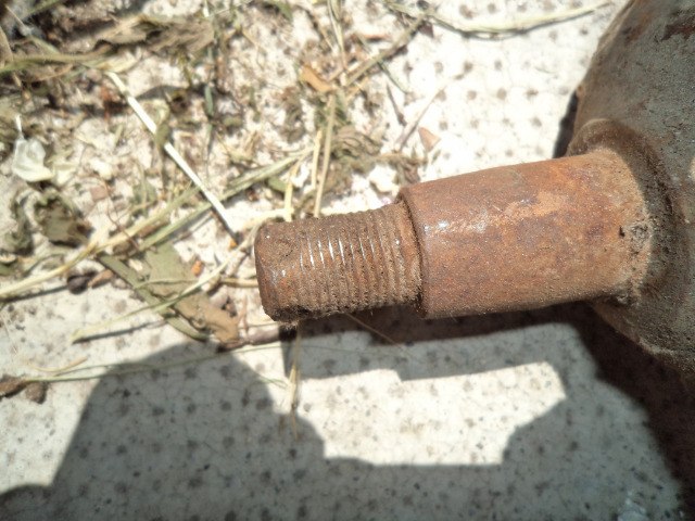

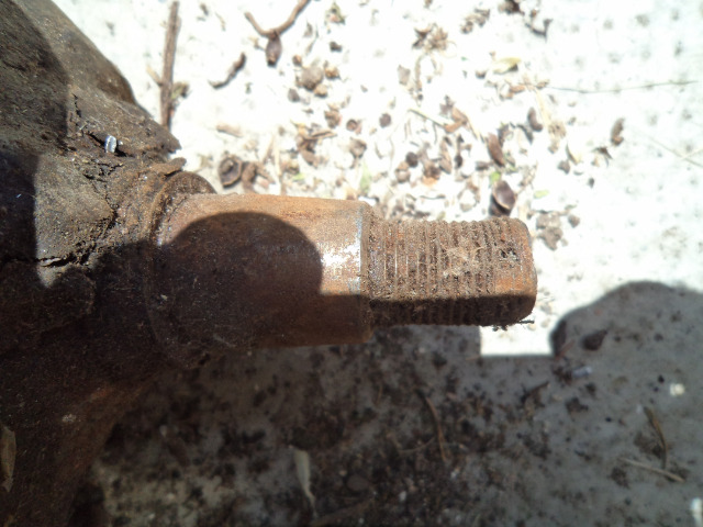

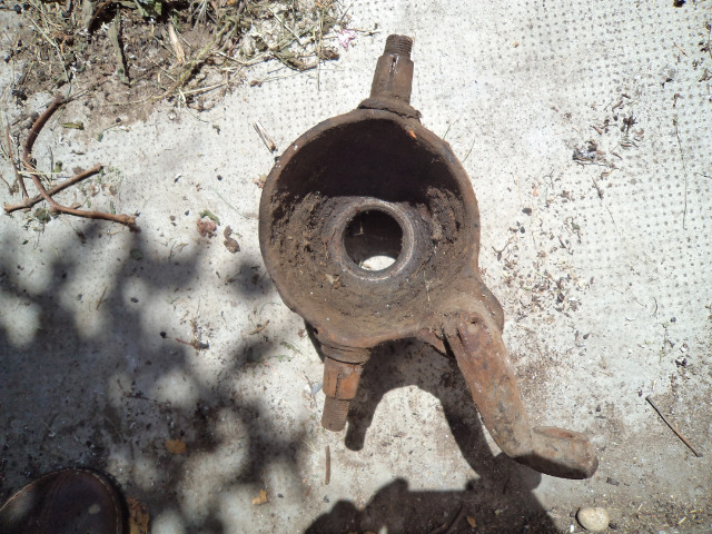

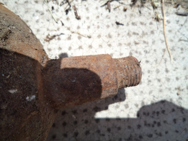

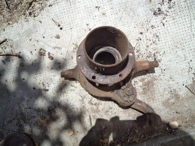

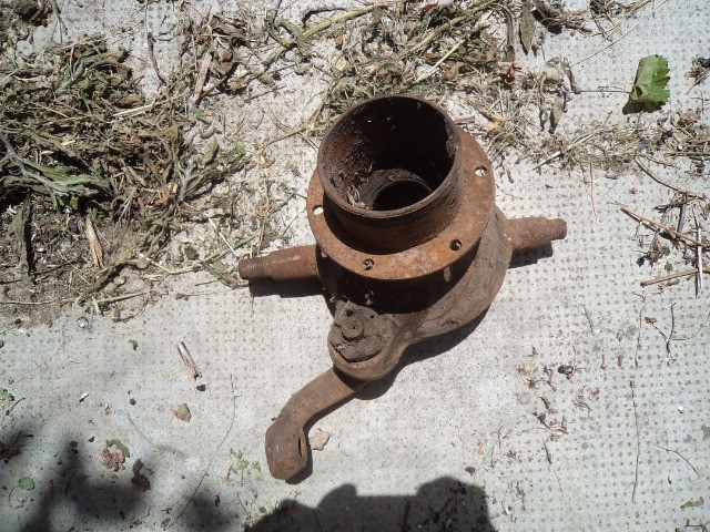

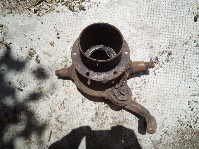

Merci Jean LOUIS pour tes explications :wink: Alors je viens de regarder, j'ai 2 pivots qui semblent en TBE au niveau des filetages, voici les photos, je pense que ce sont les bons :D :wink:
Le 1°
le 2°
 Sujet du message: Re: problème avec l'écrou de blocage de rotule supérieur

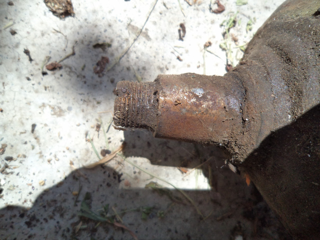

Il faut mesurer les Ø, 28 et c'est bon. Il me semble que les filets d'un cône INF est à reprendre (un peu abimé) ! !
Tout nettoyer et tu y verra mieux.
A+
J-Louis.

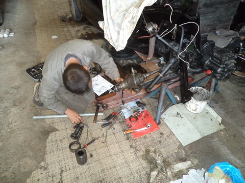

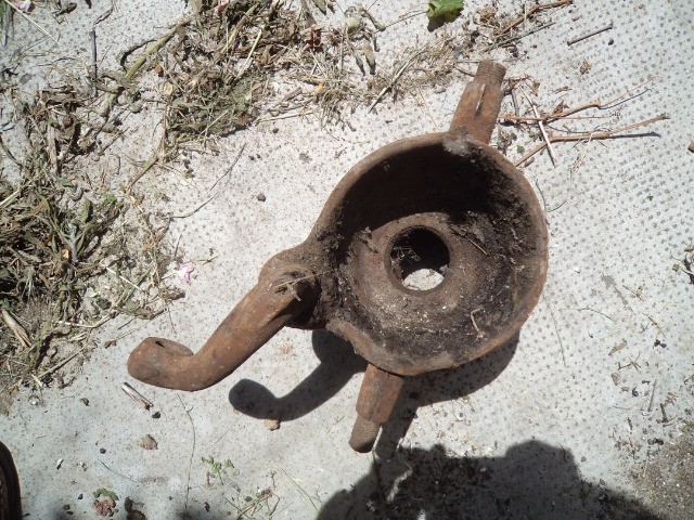

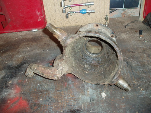

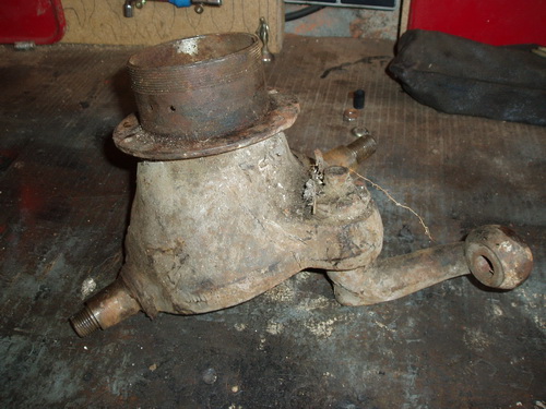

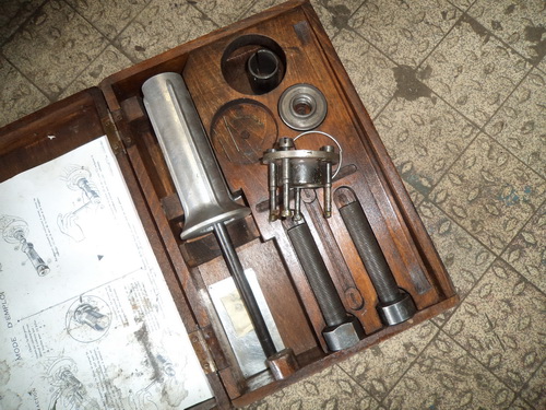

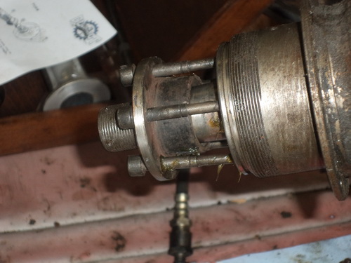

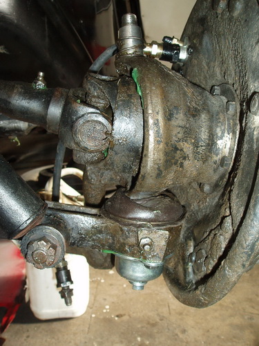

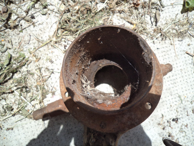

Aujourd'hui démontage du pivot avec Alain
On a démonté le pivot, j’ai bien réussi à démonter le premier roulement avec le fameux outil qui va bien sauf je suis bloqué car il y a un écrou entre les deux roulements.
Comment démonte cet écrou ?
Pour le deuxième roulement il doit s'enlever comme le premier avec le même instrument?

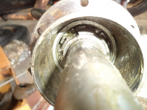

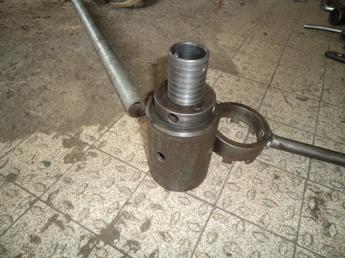

et le fameux écrou à l'intérieure

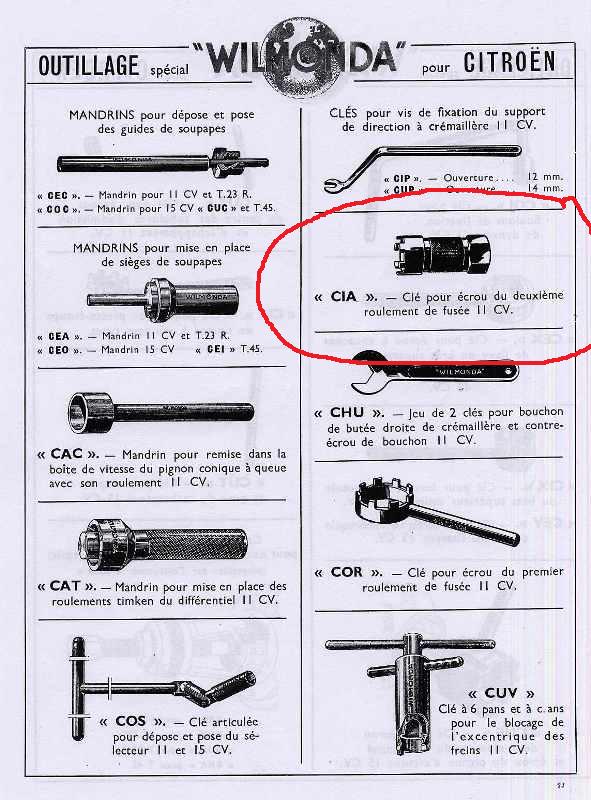

Je n'ai pas de MR sous la main maintenant, mais je crois qu'il te faut une "bonne clé" crénelée pour çà et qu'il faut être attentif au pas G ou D sauf erreur.
MessagePosté: Mar 19 Mai, 2015- 22:08
wilmonda23.jpg [ 97.24 Kio | Vu 4999 fois ]
MessagePosté: Mar 19 Mai, 2015- 23:05
Merci Alain pour le modèle de clef CIA
Je viens de trouvé grâce à un ami Dominique les clefs C16 et C17 pour pouvoir démonté le fameux écrou et tenir la clavette avec le cardan :wink:

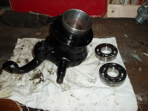

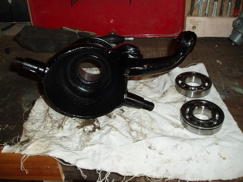

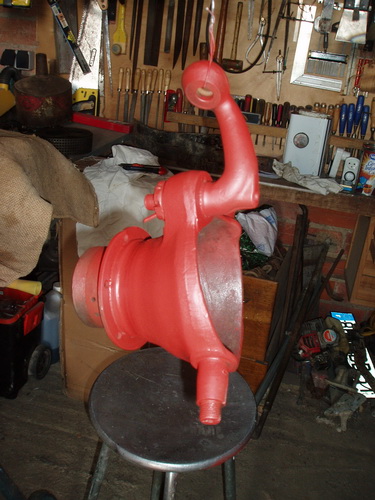

Aujourd'hui j'ai fini le remontage des rotules cotés gauche et nettoyage du pivot qu'Alain m'a offert ;)
P5130017.jpg [ 100.83 Kio | Vu 4960 fois ]
un cout de meuleuse mécanique , dégraissage et un apprêt anti rouille
et voilà deux couches de peinture noire, il est prêt à être posé avec ses deux roulements neuf.
P5200022.jpg [ 87.18 Kio | Vu 4961 fois ]
il me reste qu'a attendre les outils et la petite clavette
