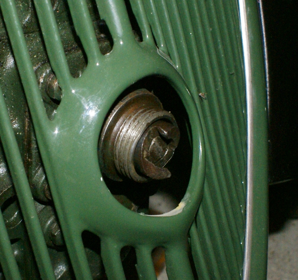

J'ai aussi cherche et trouve une manivelle qui ressemble tout a fait a celle qui est postée sur le "forum d'en face" : dents et barre verticale qui de fixe derrière le pare choc. J'ai d'ailleurs posté le mail :wink: sur ce site. Le nez de boîte de la 7C que je possède ne ressemble pas du tout a celui la.

Je confirme que la manivelle (cf photo postée le 20.10) convient parfaitement (après essai) à la 7 qui a ce nez de boite (photo jointe)

Le coup de main pour démarrer la voiture est il difficile a prendre ?
 Sujet du message: Re: UNE MANIVELLE N EST PAS UNE AUTRE...
MessagePosté: Jeu 28 Nov, 2013- 20:19
oui ça fonctionne, il faut un peu d'effort mais surtout tirer à deux mains et les pouces parallèles à la manivelle (ne pas recouvrir la manivelle avec les pouces). Eviter de tourner la manivelle avec allumage sur "plein avance". En cas de retour de manivelle, on sauve ses pouces sinon c'est la casse.
Par contre les roulements de boîte à l'avant n'aiment pas trop... ni le parechoc avec le système d'origine.

Merci Jérôme, pour cette réponse-précision, sachant que ce type de manivelle ne s'appuie pas sur le pare-choc (Y avait-il un support d'origine sur le pare-choc d'ailleurs ? ) puisqu'elle est vissée directement sur la boite...
Du coup, je pense que la boite apprécie encore moins :wink:
