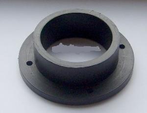

Celui là ...?????? c'est le modèle pour filtre 11D qui passe dessus le cache culbu.

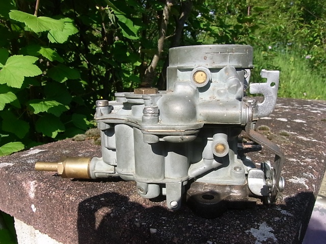

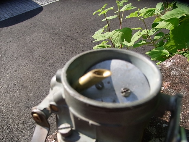

Voici mon carbu, il 5 mm de différence entre le diamètre extérieure du Solex (50) et celui du Zenith (55)

J'ai pas tout compris vos soucis de modèles de carburateurs. :idea:
Les diamètres sont vrais, mais sur quels moteur et avec quel filtre voulez vous les marier ?
11 perfo jusqu'à aout 50 = 32 IN.
11 perfo jusqu'à mai 50 & début 11D = 32 PBIC.
11 perfo jusqu'à juillet 52 et 11D = 32 INA.
11D à partir de juin 55 = 33 PBIC & 36WI.
11D Familiale et Commerciale = 34 PBIC.
Pour les filtres ils sont de bons diamètres pourvus que l'on mette le bon carbu.
Pour un même type de carburateur, les réglages sont différents suivant qu'il soit monté sur une 11 perfo, 11D ou 11D familiiale. Surtout, une consommation qui pourra varier largement.
Bonne journée.
J-Louis.

C'est ce joint là qu'il te faut pour un 36WI, la référence est 481.700 (diam INT 53 et 59), il est de diamètre réel INT d'environ 51, il se monte en serrant fort et sans collier. ce que j'ai en stock (5 roros 50) et qui va pour les 2 montages, pour le 32 je met un collier.
Tu peux aussi , avec une petite fraise agrandir le diam INT de façon à ce qu'il entre plus facile. et le tour est joué, c'est ce que je fais suivant l'humeur du temps.
Pour un montage avec un carbu de 32 c'est la référence est 481.568 (diam INT 48 et 49), d'après le catalogue de P D.
Bonne journée, ici c'est : pluie, pluie, et encore pluie.
J-Louis.

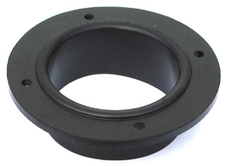

Suivant Jean Louis, 481 700 c'est ça :
1A.jpg [ 7.58 Kio | Vu 12006 fois ]
