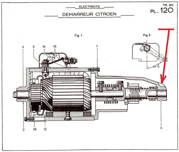

En tout cas, je pense que tu as trouvé ta panne. Si l'arbre n'est pas correctement guidé au bout du nez, pas étonnant qu'il ne tourne pas vite. Une bague neuve et ça devrait le faire.
 Sujet du message: Re: démarreur
MessagePosté: Mer 27 Fév, 2013- 15:09
après une petite recherche c'est un Citroen sur la photo du MR les décaissement son présent
le tien Pierre Non
comme dit Dominique , du neuf :!:
je vais commander la baque cette après midi a pat2d
