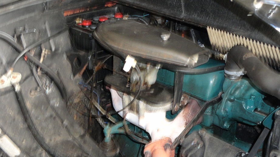

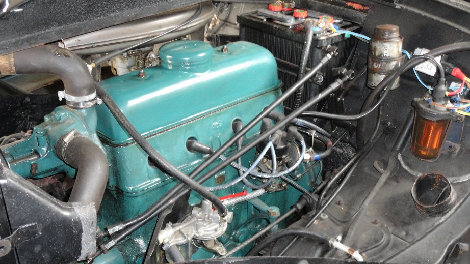

pour le moteur ???
on me dit qu'il tourne bien !
je vais essayer de la montrer à un connaisseur pour avis puisque maintenant elle est mienne
voici quelques photos
eric
