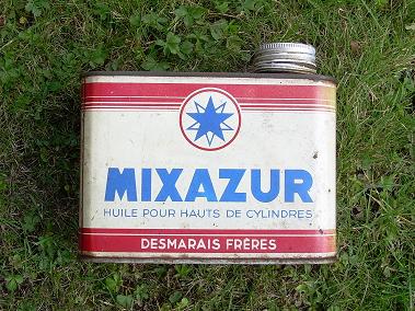

J'en reviens à ces haut-moteurs trop "sec" à cause d'un manque de consommation d'huile(ajustage se perfectionnant) ,ou de l'utilisation d'alcool comme carburant..(années 40..)
Il existait bien un lubrifiant dans le commerce ..
huile HCyl.jpg [ 83.21 Kio | Vu 6103 fois ]

oui c'est juste, en son temps au débuts des années 80 j'utilisais du Redex conseillé par les amis Cardot et Salmon

Moi le Redex je l'utilise encore à chaque plein..............enfin quand je roule !!!!!!!!!!!!!!!!
