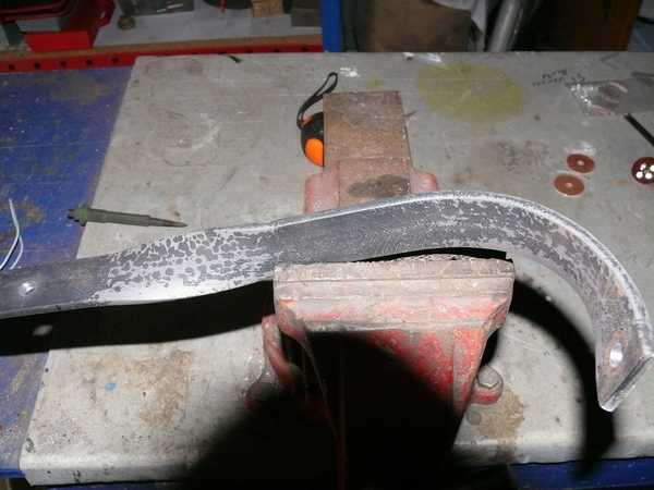

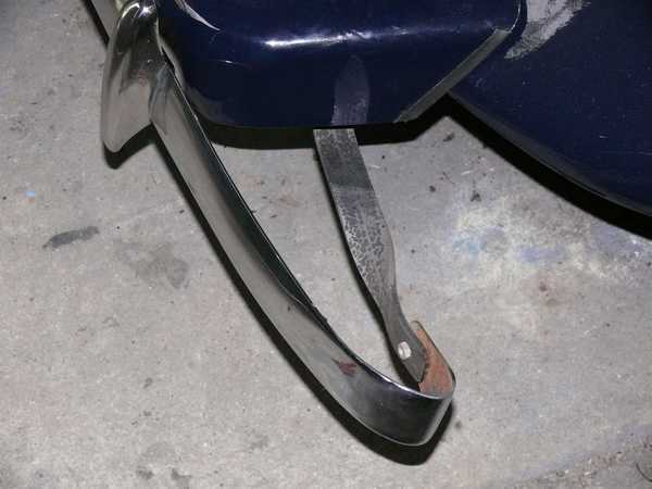

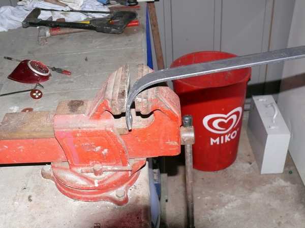

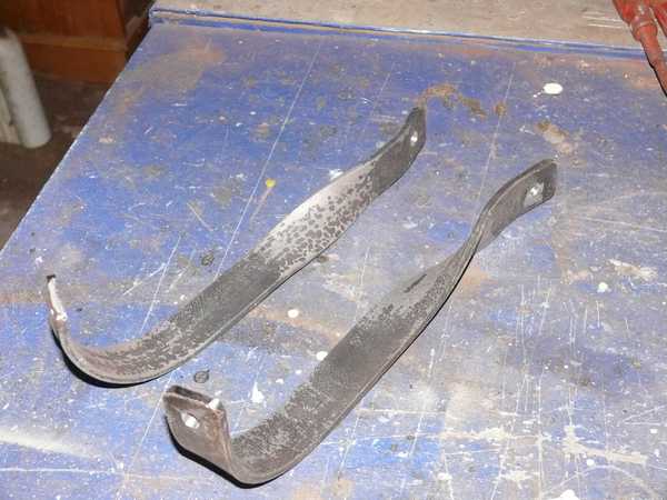

Voila une première partis :P
Et je remercie tous ce qui mon aidé :!: avec les photos et les dimension :wink:
Les cintrages son fait a froid .

Bon boulot Borussia...
Tu peux lancer la production, maintenant, on ne les trouve plus ces contre-lames... ou difficilement !

MessagePosté: Jeu 14 Avr, 2011- 20:13
cx25d elle ne son pas chromer
s'y une personne en veut sa serras avec un grand plaisir :!: :wink:

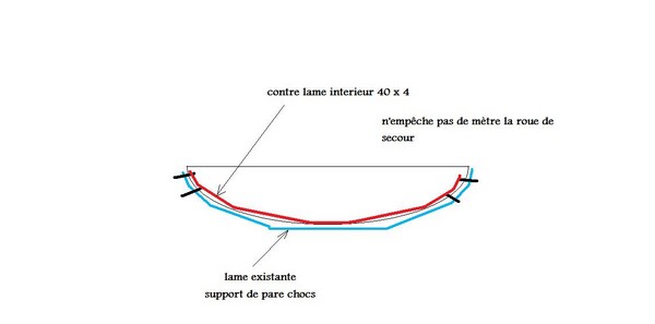

bonjour
C'est bien d'origine , mais sa tien bien .
Il serait peut être bien utile de faire un renfort intérieur de la malle en suivent son galbe .
La malle elle même est en tole très fine
Mais bon on suis toujours une Traction a bonne distance .
Du moins c'est ce que je fait en général ; et puis c'est le code de la route :!:

 Sujet du message: Re: pare chocs
MessagePosté: Dim 21 Aoû, 2011- 13:57
Je me permet d'émettre un avis négatif..Je pense qu'il ne faut pas renforçer trop la coque de ta traction, car une déformation infime peut etre engendrée par un choc arrière faible (la plupart des cas ,et ce sont les ferrures qui trinquent)
En cas de choc plus important ,au lieu de déformer un simple bout de tôle , les renforts non d'origine vont amplifier les déformations beaucoup plus loin et plus gravement.. :(
Ce n'est qu'un avis. :)

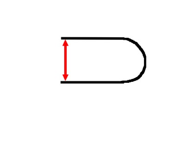

Je me permets de remonter ce post car je profite du démontage de l'ensemble moteur boite de ma BL 56 pour refaire ce que j'avais mal fait à l'époque, c'est à dire le redressage des ferrures avant de pare-choc. Quelqu'un aurait-il la cote de profondeur des deux U pris entre les support et les bananes, cette côte me permettant ensuite de mettre d'équerre tout le reste :).
U.jpg [ 5.66 Kio | Vu 7239 fois ]
Merci
MessagePosté: Ven 07 Oct, 2011- 16:51
