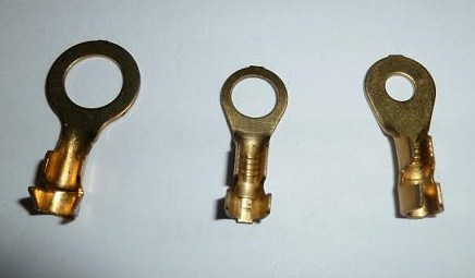

Bonsoir JP
Oui il existe une pince spéciale pour sertir ces fameuses cosses.(Facom en faisait une )
Ensuite il faut un morceau de gaine thermo rétractable.....enfin l'inverse il vaut mieux mettre le bout de gaine avant de sertir la cosse surtout si c'est une grosse.
Moi en plus j'ai mis un petit point d'étain question de gout, il y a pour, il y a contre .....!!!!!!
Les parties visisbles du faisceau je l'ai gainé avec du lacet de sandale trouvé sur un marché de Chatellerault. Le reste non visible avec un ruban non collant pour garder la souplesse du faisceau.
Un vraie partie de plaisir surtout quand tu échappes le rouleau ......dans ce cas il faut courrir vite.....et ce n'est pas mon cas. !!!!!!!!!!!!(certains comprendront)

Bonsoir Alain
As tu le n° de la pince, monseigneur, cela m'interresse

Bonsoir Eric.
Malheureusement non.
Je sais qu'elle se faisait chez Facom car au garage nous en avions une.
Il faudrait feuilleter un catalogue récent pour voir si ça existe toujours.
Néanmoins il n'y a pas que Facom.
As tu vu les adresses sur l'autre forum ?????
Bien amicalement.

Je viens de visionner le catalogue; visiblement cette fameuse pince n'est plus au catalogue ????!!!!!
 Sujet du message: Re: Electricité
MessagePosté: Lun 22 Nov, 2010- 22:36
Je pense que c'est la ref 631 !!!!!!
Mais finalement 631 je crois que c'est la page du catalogue .......
Il faut une pince pour ce type de cosses.
P1000035.JPG [ 39.08 Kio | Vu 6709 fois ]
