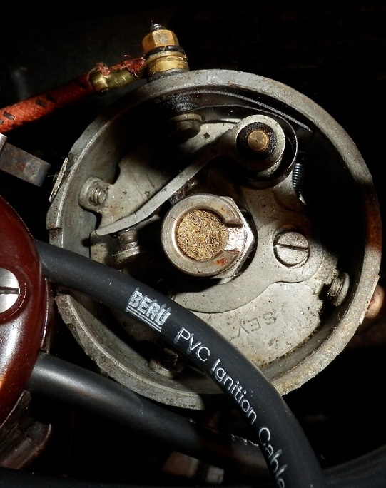

Ne manque t'il pas une rondelle d'isolation sur l'axe du rupteur au dessous de celui-ci ?
 Sujet du message: Re: Comment relier une tete d'allumeur SEV
MessagePosté: Jeu 17 Déc, 2020- 16:39
Excellente remarque !
J'en ai trouvé une que j'ai enlevée dans un premier temps car il me semblait que la partie mobile n'était plus alignée sur la partie fixe.
Comme je suis assez conservateur (et non réformateur sur ce type de passion), je me suis dit qu'elle servait à quelque chose - ce que j'ai tout de suite compris - et j'ai bien remis cette rondelle. La partie mobile est donc isolée à sa base ; son ressort étant aussi isolé du corps de l'appareil par une languette cartonnée type céloron.

Me voici de retour :
Bobine :
Arrivée + : 12V
Circuit primaire (deux bornes BAT et RUP) : 4.8 Ohms
Circuit secondaire : 7430 Ohm
Mais je n'ai pour l'instant pas réussi à faire "claquer" le condensateur (charge - décharge).
Mesure de la capacité : 0.2351 uF
Vis, nouvelle mesure de l'écartement : 0.50 dur, 0.40 libre frottant.
Je n'ai pas mesuré l'ampérage...
Par précaution je vais commander un nouveau condensateur. Pour allumeur SEV de 15 vous conseillez quoi ?

Bonsoir,,
Les valeurs de la bobine sont dans la moyenne et varie suivant la marque.
Compte tenu que le condensateur semble '' bon'' si il ne se charge pas, seule 2 raisons, soit pas d'arrivé de courant ou pas de masse.
Tu ne dis rien sur l'isolement du contact mobile et la masse de celui fixe.
De même que ce qui concerne l'allumeur.
Salutractions
J-Louis.

Merci Jean-Louis.
La partie mobile du rupteur est bien isolée par une rondelle et par une languette de carton verticale entre le ressort à lame et le corps de l'allumeur.
La partie fixe est vissée comme dans tous les allumeurs.
