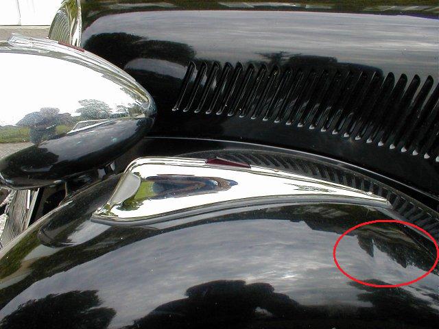

bonsoir
je vient de le présenter . juste pour voir
de toute façon s'est bien des vielleuses
Et mes phares on des veilleuse incorporer
alors on va rester avec mon origine qui étais des labinal
mai en deuxième photo sa doit maitre les boules dans le rond rouge
P1040316.JPG [ 39.46 Kio | Vu 9881 fois ]
126095381158166.jpg [ 57.06 Kio | Vu 9844 fois ]

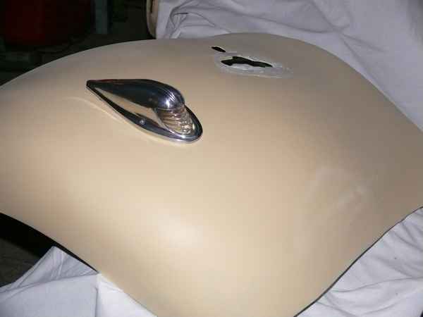

Bonsoir
Message pour LR539 ou ceux qui ont vu son message sur la première page de ce thread.
Où t'es tu procuré ces petits clignotant, ça m'intéresse pour quand je vais remettre mon ancienne dans son état d'origine, cad sans les clignos percés dans la caisse ?
En plus, je suis certain qu'ils sont plus visibles que ceux sur le haut.
Yann
11BL perfo 1939 n°443637, 2CV A 04/1953 n°52573
 Sujet du message: Re: clignotant
MessagePosté: Ven 25 Déc, 2009- 20:36
Salut Duke
Il s'agit de clignotants de deux chevaux camionnette
On trouve également ce genre de clignotants sur les Honda Chaly (2 roues)
Ceux de 2 cv n'ont pas de supports, donc il faut les bricoler. Moi j'ai trouvé des "pinces" qui se clipsent sur la patte de pare-choc (pinces issues de boitiers électriques de récup)
